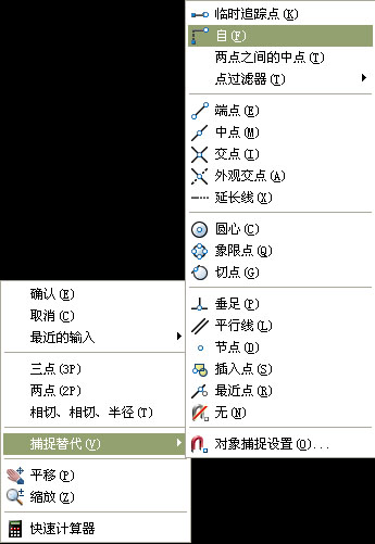

如果只是在绘制一两个图形时要用到当前坐标,可以使用捕捉+相对坐标的方法解决,不用移动坐标。
2 I! J' C7 D( v6 i+ b操作:
& W' D/ A/ c/ [! {0 |( b1.在要求输入坐标值时,点击鼠标右键,在弹出工具栏里选择“捕捉替代”——“自”;  p3 e, \* V) W5 y; I7 X6 R
4 c8 Y4 Q6 v/ s2.输入当前坐标或用鼠标选择坐标;! {1 P- W7 p4 c4 `5 S  ~' L
3.输入@x坐标,y坐标或@长度<角度(极坐标方式)。
