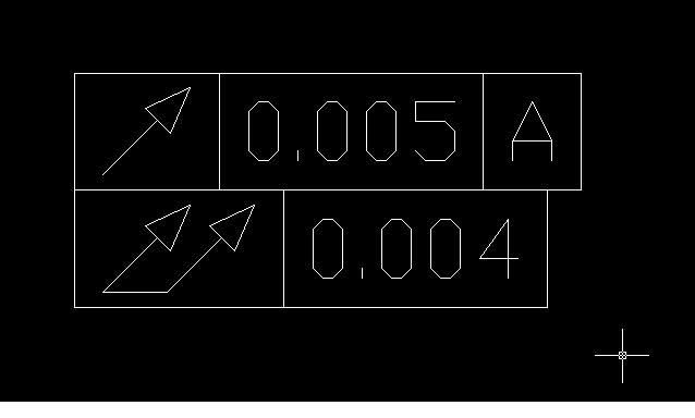

[求助] 急救 箭头问题 狂谢谢
发表于 2009-3-27 11:36:03 | 显示全部楼层 |阅读模式 来自: 中国甘肃兰州
1111.JPG 跳动箭头怎么改成实心的     谢谢
发表于 2009-3-27 11:54:00 | 显示全部楼层 来自: 中国北京
里面加渐变色,就会闪动了。
发表于 2009-3-27 12:27:54 | 显示全部楼层 来自: 中国江苏南通
命令:fill
1 K% s" D0 N8 V4 k" @  M1 Jon
发表于 2009-3-27 12:29:52 | 显示全部楼层 来自: 中国辽宁鞍山
可以用填充,也可以用面域solid
发表于 2009-3-27 15:29:12 | 显示全部楼层 来自: 中国江苏常州
FILLMODE 系统变量9 {( k( k: w! W/ D, H4 G
类型:  整数
' O8 q  v8 ~0 d6 O保存位置:  图形 ( Z2 c6 K! I) b/ c; C4 k1 n
初始值:  1
" a3 D, B& ]. j
5 X: R$ {5 u+ U1 X7 k1 n' X  ~
3 A2 z: I- T7 l' l, v指定是否填充图案填充和填充、二维实体以及宽多段线。
: s+ O+ M4 C5 ?/ A- Y
  Z# k, C2 M+ K0 H9 l; x% P0                        不填充对象
/ d0 ?1 \  g4 [
1 w- l) V6 @; D1                         填充对象
发表于 2009-3-27 15:29:49 | 显示全部楼层 来自: 中国浙江金华
这是不可能的。' E+ ^' U8 p0 x6 T& F
本身字符就是这样的。3 M" F) g$ P1 n- u
当然,如果你能编辑如下字符倒是可以的6 U% w% Y9 D# n$ Z1 F& v4 k& W
{\Fgdt;t}这是全跳动的符号,就是这么映射的
! [+ ]4 t& }$ ]9 `. v# ~( i% F{\Fgdt;h}这是圆跳动的符号,就是这么映射的
* {1 [% H9 o6 w  I4 E6 x: n5 L0 u4 [, `; Y: I1 n
问题是你不可能能够编辑。6 F% E& b6 t/ Z
/ q2 `  o) q) U# {: T0 z& z9 d
( ]9 q' ~- Y; [# F3 ^1 z' t3 U4 sPS:LS各位在不清楚的情况下表忙于解答,否则是吃力不讨好的。HEHE
; o' i- f7 B5 P; h0 M! G
" X. {9 V% e# q) w[ 本帖最后由 czy12 于 2009-3-27 15:31 编辑 ]
wang2003 + 5 应助
发表于 2009-3-27 16:23:33 | 显示全部楼层 来自: 中国浙江台州
正如楼上所说
1 I; a' v% I, I6 t: V( B8 ^1 t跳动字符本身就是这样
4 c  E8 J$ q1 T' L8 \( }, \: p6 ^在CAD里无法编辑修改和分解& d5 F5 q% S6 ]3 M! G
) `/ \- n$ t& h9 F楼主一定要跳动箭头实心
& U& L) S) V( w# T% F先将图纸DWG1打印成PDF 再转换回DWG2
8 w" Y) @1 r$ B- g此时再在DWG2中进行编辑(填充) 搞好后复制回去% Z0 F* F7 w7 X: T
调整比例 完成 :L :L  麻烦啊! Y: e1 g- a& y0 D
说句难听的 瞎JB搞
