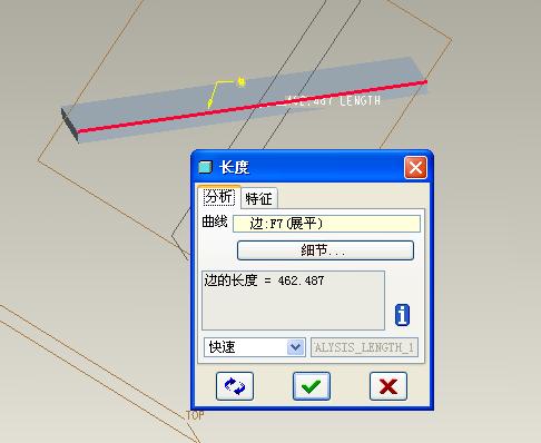

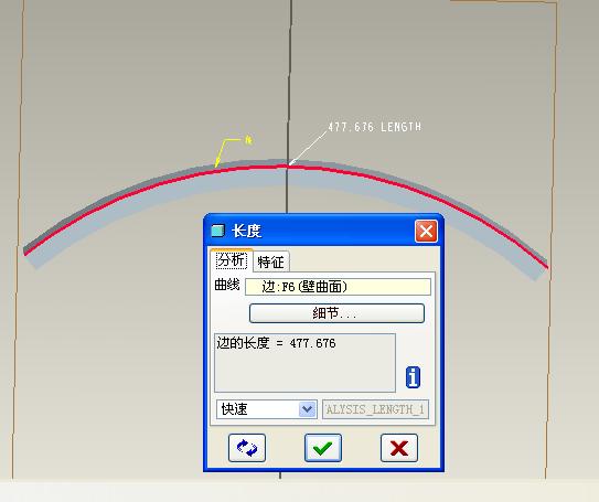

为什么一个弧形的东西.展平之后会变短呢?
发表于 2009-3-27 12:11:21 | 显示全部楼层 来自: 中国香港
会变形的,你应该量一下下面弧的长度,下面弧长应该与展平后的一样长。展平时与你选择的基准位置有关!
发表于 2009-4-4 01:03:45 | 显示全部楼层 来自: 中国广东惠州
因为你量的部位是拉伸变长。

比较厚的材料在成形过程中,零件外圆弧会被拉长,内圆弧会被压缩 ,计算时可取中间或用公式计算出来。
发表于 2009-4-4 15:54:17 | 显示全部楼层 来自: 中国辽宁大连
一般的弯曲零件的外部都会拉长,内部压缩,中间有一个近似的不会变化的面叫中性层,对于大的内圆角,一般取料厚的一半.你测试一下.
发表于 2009-4-4 17:29:23 | 显示全部楼层 来自: 中国广东深圳
钣金中弯曲或者折弯后算长度要以中性层为准
发表于 2009-4-9 11:59:30 | 显示全部楼层 来自: 中国广东深圳
看你的钣金里面有没有设置那个折弯系数,设置了肯定会不一样,
