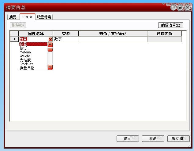

[求助] solidworks 文件菜单下的“属性”里面的“自定义”下拉菜单没有内容
发表于 2009-3-27 13:47:32 | 显示全部楼层 |阅读模式 来自: 中国江苏扬州
发表于 2009-3-27 13:59:36 | 显示全部楼层 来自: 中国北京
我这个有。。
发表于 2009-3-27 14:50:56 | 显示全部楼层 来自: 中国北京
这个文件夹:\SolidWorks\lang\chinese-simplified\
7 S9 {) P7 Z0 V0 \* o: `7 q这个文件:properties.txt6 p5 k; w# r! d; w% C
没有就建一个,里边写名称、数量啥的
 楼主| 发表于 2009-3-27 22:34:07 | 显示全部楼层 来自: 中国江苏扬州
Description,关键是这个不能设置,就是说备注必须要有内容,才能编辑其他清单。装配图中的明细表中,Description,有的零件是没有内容的,
