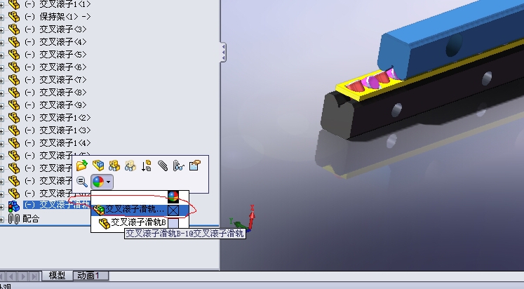

我现在用sw2009,零件的颜色选好了,装配体中我也用“外观”选好了相同的颜色,可为什么装配体的颜色就是不现实呢?

确实是这个问题,
% {/ F5 n4 Y2 L/ b9 e7 z# ?( l. R楼主下次选颜色的时候注意一下就可以了。6 H) D0 V- c- Y7 o; R
如下图:

我懂了,谢谢2位
