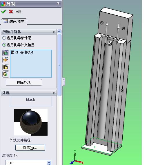

我再装配体中用“外观”选择了黑色,点确定后为什么显示不出来呢?各位大哥帮帮忙

从截图来看,楼主只是将底版的一个面赋予了黑色.+ H7 D) o) v) M7 s- @0 H  ~8 S

 楼主| 发表于 2009-3-27 15:42:01 | 显示全部楼层 来自: 中国上海
是在装配体中上色
发表于 2009-3-27 16:36:10 | 显示全部楼层 来自: 中国广东深圳
你仅给底面填了黑色,而图中位置底面是不可见的,应把范围选定为装配体。
发表于 2009-3-27 16:47:58 | 显示全部楼层 来自: 中国上海
是 在下面的颜色里选取颜色,不是在上面,你再试下

发表于 2009-3-28 16:04:44 | 显示全部楼层 来自: 中国北京
要看你原来是什么颜色,这里面、零件、转配体都可以着色,你最好在装配体里进行改动,这样不至于着色重叠。
