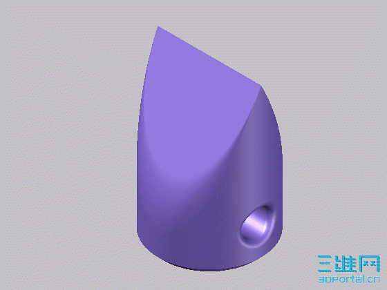

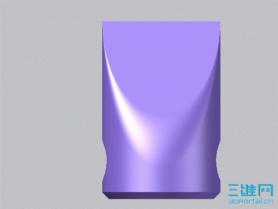

如图一个圆柱体,我想做成一头像刀口的样子,但是想让刀口和底部的圆光滑的连接,而不是现在这种样子,现在这个我是用圆柱切了两刀不好看,不知道用放样该怎么做,我试了下一个圆和一条线无法放样,请前辈们指教一下,另不知道论坛上有没有有关放样和扫描的教程?我刚用上CAD08,很多不懂~~+ O6 K& W/ L. f

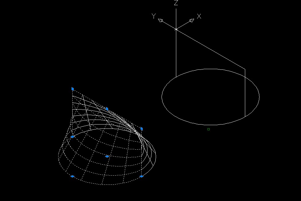

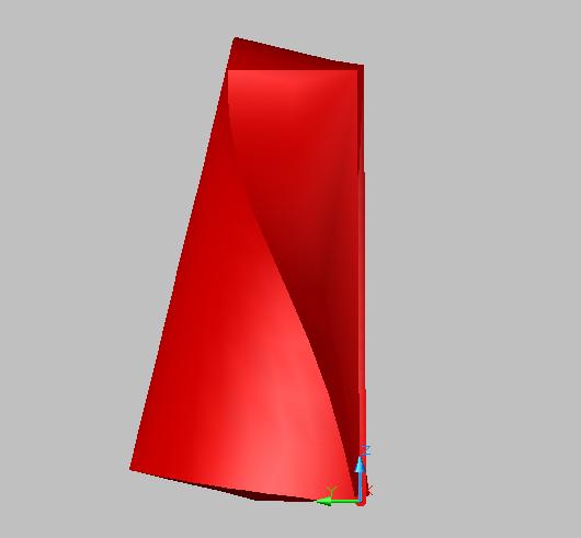

第一种:画一条直线跟一个半圆进行放样,然后再镜像另一半,如下图左,这个只是曲面。当然也可以进行加厚处理8 P2 U5 g  n2 \6 \9 w  C
第二种:近似画法,如下图右,画出一个圆跟一个矩形,也就是刀口并不是一条直线,可是一个矩形,尺寸可以是0.01*50。然后直接就可以放样。! r2 w9 g! M0 S- D1 U0 g) q
6 E5 v; R! c9 _, p
呵呵,不过这样画出来的样子 跟你想像的刀口在形状上就有一定的距离 了。

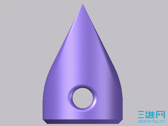

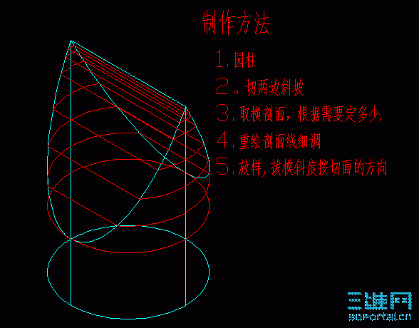

不知道是不是这个意思,我这个做得比较粗,没有去细调。' f4 a$ d  U1 X- n. m
如果是,取断面及导线非常重要,还有就是样条曲线的夹点及控制点的调整,公差的拟合,权值的不断配伍。
" s6 C6 b3 V2 }. f3 t1 d. k中间的孔只说明它是个体。+ d/ O: {+ p% y) [1 z
HEHE
wang2003 + 5 应助

就是这样子,大哥能否说清楚点,(取断面及导线非常重要,还有就是样条曲线的夹点及控制点的调整,公差的拟合,权值的不断配伍。)不太明白~~

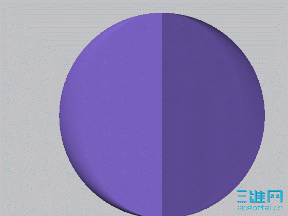

发表于 2009-3-30 10:21:24 | 显示全部楼层 来自: 中国浙江金华

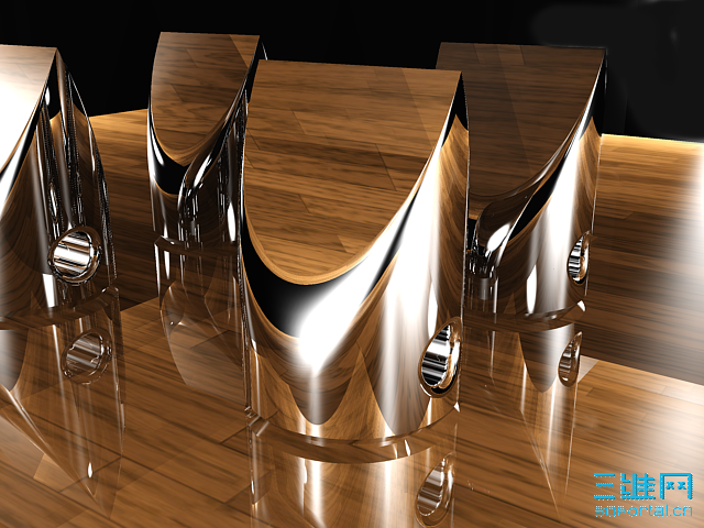

如图。
2 C9 g1 Y2 q' y8 O这要求你有细心与耐心。2 A( U* _3 g( L  z6 u4 ~3 [, I* |$ \
HEHE,并贴上渲染效果。(ACAD内渲)
+ k' K1 e- F2 Z0 O7 s$ E8 f: c% A" S9 _) ?: _5 \% T

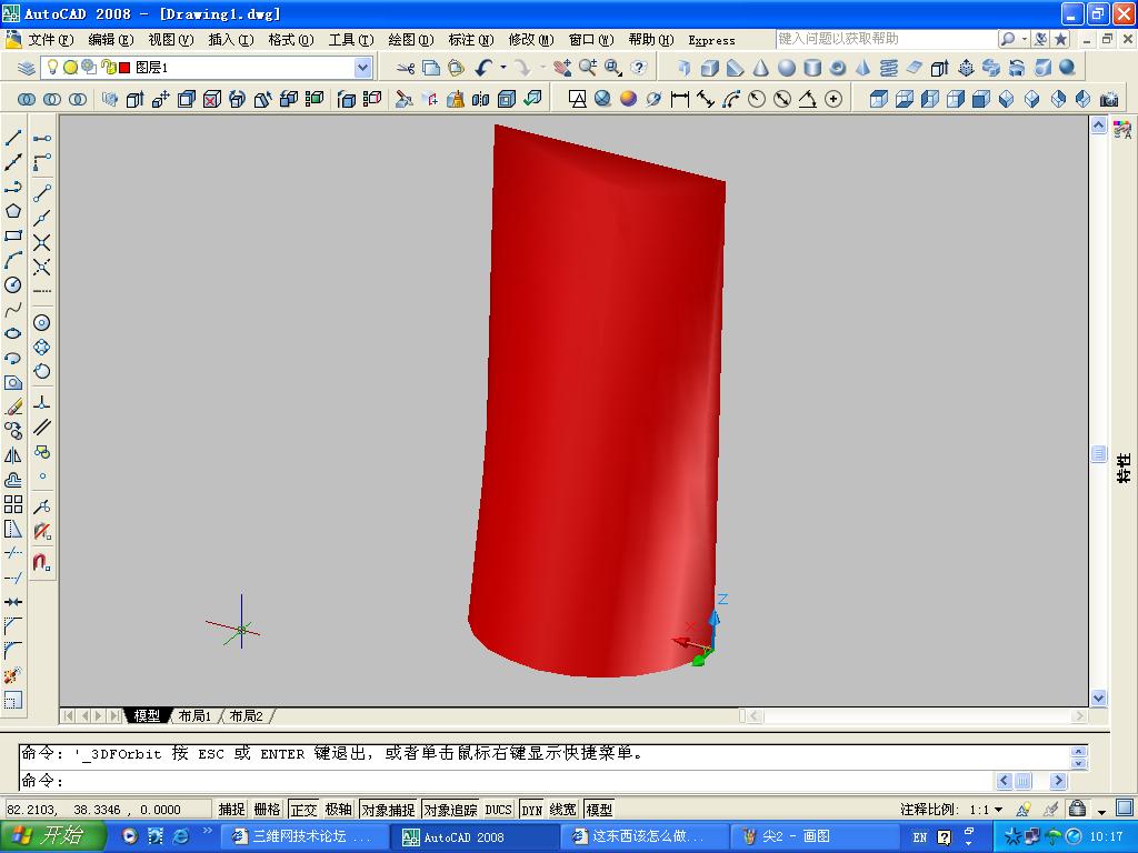

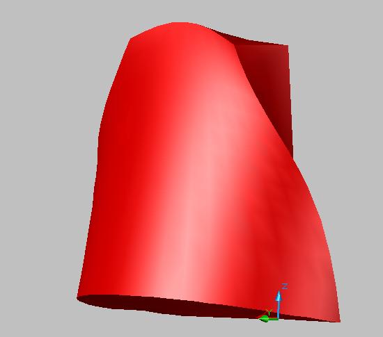

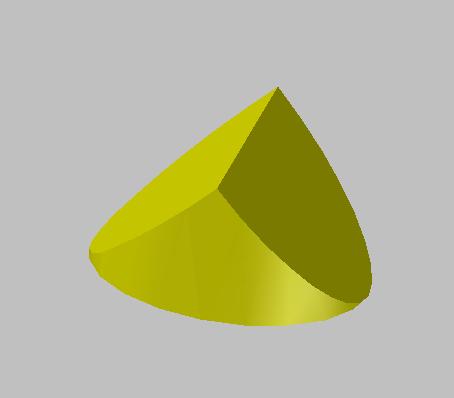

老大,我按第一种方法做,把曲面加厚以后为什么原来直线那头是平的,加厚以后却变成了圆弧了呢?6 L& v1 p. `1 m) F0 I. F
/ U) i$ O( A+ U/ Z 尖1.JPG
3 \7 s* }( h$ k: \4 x7 s" I% O' h' o  c! c 尖2.JPG

首先感谢这位大哥的细心指导,还想问一下那最后一个截面怎么取?(就是尖的那头)
发表于 2009-3-30 11:45:31 | 显示全部楼层 来自: 中国浙江金华
截面可细分到最后。; n' c6 |6 [# X+ H. Y/ n7 [
好比:长方形长10,宽0.00001' g$ [1 `- a. h# p$ K( t
明白?

真是高手啊,CAD都能做成这样。真要好好学啊。谢谢楼上了!
发表于 2009-3-30 14:05:18 | 显示全部楼层 来自: 中国广东中山
一个字“裤” 特别是渲染部分值得我们去推而广之
 楼主| 发表于 2009-3-30 14:45:17 | 显示全部楼层 来自: 中国广西贺州
原帖由 czy12 于 2009-3-30 11:45 发表 http://www.3dportal.cn/discuz/images/common/back.gif
  C, P/ O5 K1 t' @4 l; @0 G截面可细分到最后。# R) H: D$ x& f. |1 ^* C
好比:长方形长10,宽0.00001
/ c/ S/ ]& D& p* M, }# ^2 N# B明白?
: \9 e: m& U2 m3 R. T
明白了,多谢指点~~3Q
