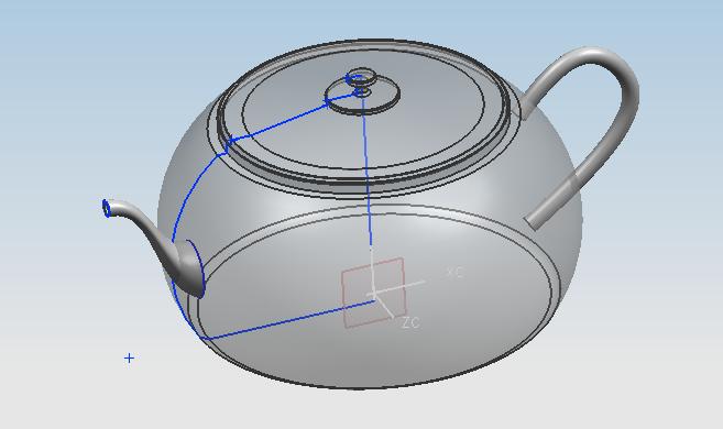

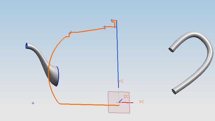

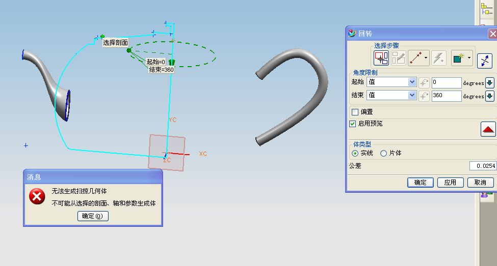

我想画一紫砂壶,可做的这步回转壶身时提示无法生成扫掠体,这是怎么回事0 a9 G9 X! ~! t6 ]$ ]
原文件和错误提示我传上来了,谢谢

QQ截图未命名.jpg & a; r5 t9 `) W+ K7 R2 J. c, c  I
QQ截图未命名1.jpg * D( ^+ J  W, a6 ]6 }: P; r
楼主注意 你旋转的时候那条中心线是不能选的!
# p  N: K' N. g' U1 L: g; a, s选的话 你想想线旋转出来还是线 UG默认是生成实体的撒!

 楼主| 发表于 2009-3-27 16:25:50 | 显示全部楼层 来自: 中国山东烟台
回复 6# 157742491 的帖子
还是不大明白,刚才我用矩形旋转了个圆柱体,为什么选中间的线就可以啊。特别感谢

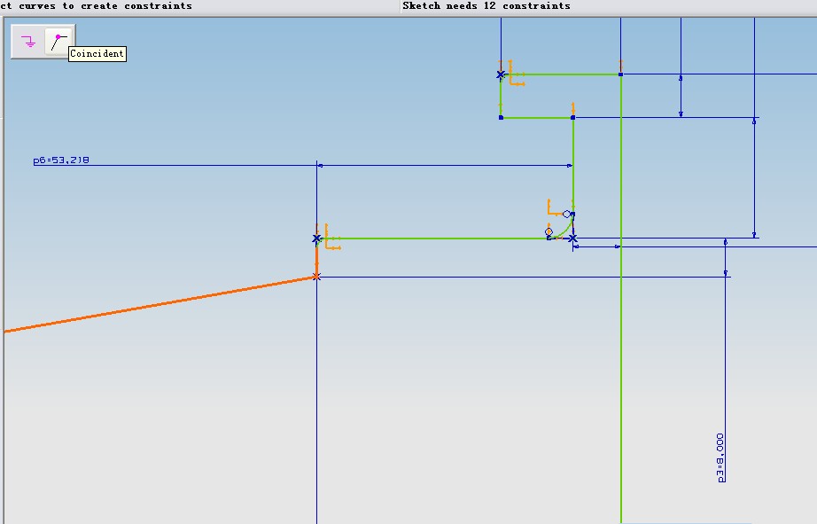

发表于 2009-3-27 19:53:24 | 显示全部楼层 来自: 中国浙江杭州
你的如图1所示两条线的交点有问题,将两条线约束相交,就会发现有约束尺寸错误,更改后就可以了。看一下视频你就明白了。
" e& ]% Y/ _1 t+ u! r一点建议:养成全约束的习惯,如果全约束的话,就不会出现这种问题了。
