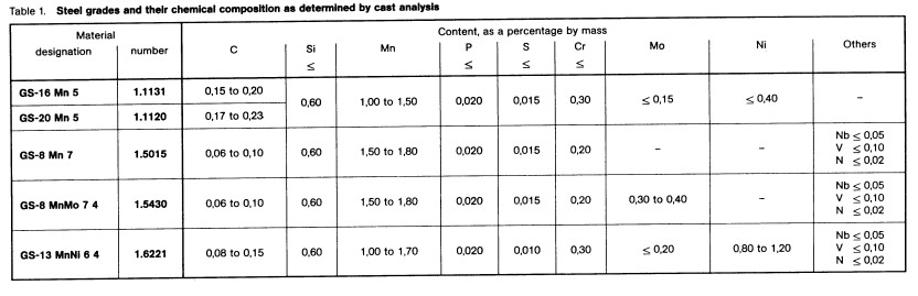

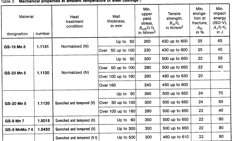

发表于 2009-3-28 14:39:48 | 显示全部楼层 来自: 中国河北秦皇岛
GS为德国铸钢标准!  U; k9 |' q" `& l" V6 H1 A: G
DIN 17182-1992 提高焊接性能和韧性的通用铸钢件' U2 _1 q1 W# x# k/ X6 U
8 D/ g8 m) l- w8 @$ m1 |' ?. Uhttp://www.3dportal.cn/discuz/vi ... 423&highlight=17182% Q6 O7 w9 R% a: f% h
下载看一下!
/ }; m. W. _# T& t里边没有GS30Mn5N,有GS20Mn5N。$ A) K2 f0 M7 |( k3 x7 I7 L
8 ^8 q0 w9 W  m$ `[ 本帖最后由 qhdsqhhj 于 2009-3-28 14:42 编辑 ]
