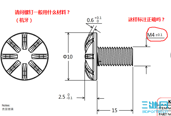

[已解决] 请问这样标注正确吗?
发表于 2009-3-27 16:47:13 | 显示全部楼层 |阅读模式 来自: 中国广东广州
我这样标注正确吗?
9 I0 a8 _8 n; K; V  K5 [( g一般机牙螺钉用的什么材料啊?
发表于 2009-3-27 16:51:01 | 显示全部楼层 来自: 中国广东东莞
应该是不正确的,通常都是按螺纹的精度来标注的

4 g& {8 J( [* p2 O% p0 r3 n一般机牙螺钉用的什么材料啊?
$ K4 O$ V# Y$ y# x1 v
除非专用紧固件指明材料,一般用途的紧固件只提性能等级要求(如4.8级、8.8级等)。

上面的标注是完全错误的!首先,机牙螺钉没有那么高的精度要求,无须标注极限偏差要求;其次,螺纹的公差通常是以精度等级来表示的,例如:M10×1-6h;另外,机牙螺钉一般的材料为35#,或与之性能相近的冷拉钢材。

发表于 2009-9-18 17:29:55 | 显示全部楼层 来自: 中国四川成都

错误的!螺纹的公差通常是以精度等级来表示的,例如:M4-6h;而0.6和2.5的公查要求太高,没有必要那么高的精度.螺钉的材料要根据用途来选用,不能笼统的选用一种材料.尤其是高腐蚀,湿度大的环境要选用不锈钢材料.有的镀锌就可以了.祥见<<机械手册>>.
