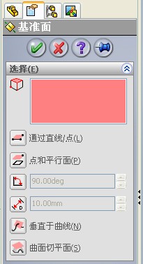

我刚接触,不太懂,我的问题是在镜像时,要求选一个基准面,可是我没有现成的基准面,于是就自己在中间的地方拉伸出一张薄板,以此版为基准成功得到了镜像~~~~~~~~但是在我删除薄板时,问题出现了:镜像出来的东西也给删了,好像是父子关系的原因。。。。
# m. Y1 |1 x% t2 ?$ i* ?! a* s5 u
请问:1,镜像是不是有其他方法选基准面,比如草图里的基准面有用么?我试了,不会! N7 `8 u5 x; C. ]3 {1 b
      2,怎么样解除 父子关系, A' ^' h; n! S4 K& H
5 p6 h/ _3 e0 ?. ?7 |谢谢了3 _; Q) f% Q* d: N+ I, J

你可以新建立一个基准面呀
发表于 2009-3-27 17:05:00 | 显示全部楼层 来自: 中国上海
楼主的镜向是以薄板为基准面创建的,把薄板删了,那镜向的基准面也就跟着被删了,基准面没了,镜向也就不存在了,当然会被删了。" I( ^% _' j9 a6 A% e; u7 Z6 H. S
其实楼主可以在镜向前为镜向创建一个基准面,而不必拉薄板,镜向完成后可把基准面掩藏。
! P: {) r6 H" T8 r创建基准面,楼主点特征旁边的箭头在出现下拉菜单选择参考几何体→基准面,然后在对话框中按你的要求选择创建基准面的方式。
5 M/ ]) Y* m2 q) a) o* `0 f掩藏基准面,楼主可右击要掩藏的基准面,在弹出的快捷菜单中选择掩藏就可以了。

嗯嗯,按你们说的我作成了,谢谢你们了,我就觉得这么牛的软件不可能没法搞基准面的,呵呵,果然还是有人指点效率高,过了这个坎我进度快多了,再次感谢,以后有不会的还要麻烦大家啊~~~~
