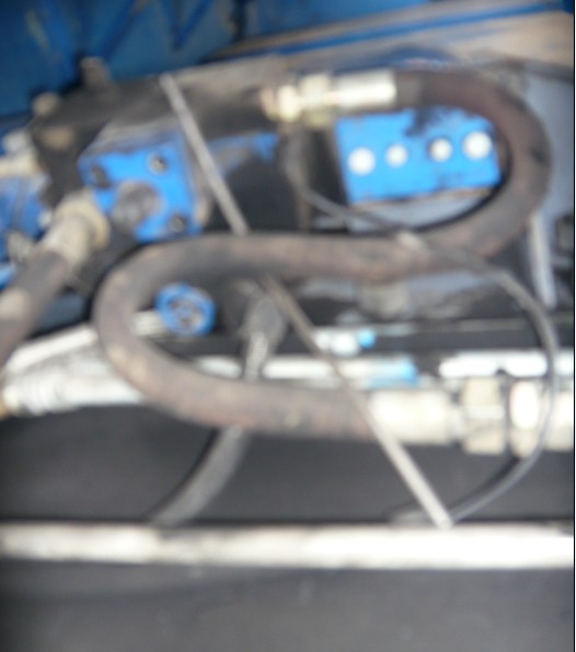

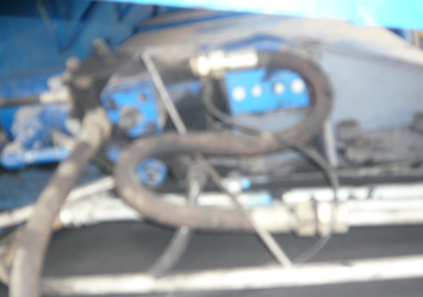

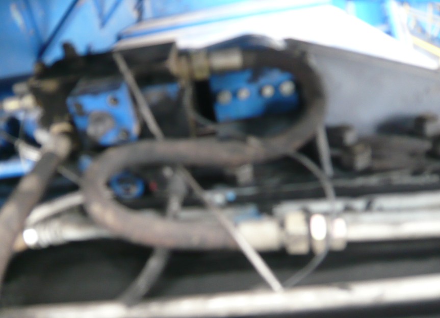

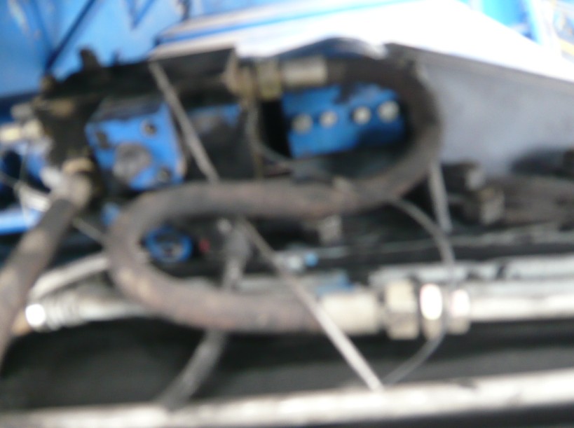

我们系统中有几根软管安装的很差劲,现打算改造。请各位朋友发表自己的看法,如何改造它们?8 n' h% P1 ]6 j
不好意思,手机照的,不太清晰。图中S型软管就是改造对象& w* u( V4 j' G0 R7 t' }7 ~
" _/ }3 e' y. W0 U" [) f9 Q

发表于 2009-3-27 17:09:23 | 显示全部楼层 来自: 中国四川成都
若方便的话可将软管的两端均做成90度弯,弯曲方向相差180度,圆弧朝上连接两管。
 楼主| 发表于 2009-3-27 17:20:22 | 显示全部楼层 来自: 中国河北唐山
原帖由 cdxwg 于 2009-3-27 17:09 发表 http://www.3dportal.cn/discuz/images/common/back.gif3 H9 g3 E4 e. m8 I  n
3 e6 R; W8 S* I$ u6 g
曾考虑过,这样做唯一的缺点就是安装有难度。

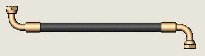

发表于 2009-3-27 19:56:49 | 显示全部楼层 来自: 中国广东东莞
1、将油制板上的接头换成90度接头,再买一条单弯管- U4 k8 g( X" r2 t
2、买下面图示的软管装

 楼主| 发表于 2009-3-28 14:27:38 | 显示全部楼层 来自: 中国河北唐山
原帖由 戴杰 于 2009-3-27 19:56 发表 http://www.3dportal.cn/discuz/images/common/back.gif5 c; E9 E7 r4 {: ^2 j# E
1、将油制板上的接头换成90度接头,再买一条单弯管4 R2 e, J3 p% ]( ~
2、买下面图示的软管装4 g6 f* j- @9 |1 V
1230892
, d- c& t; D+ J5 Z
和一楼的朋友说的一个意思,这样只是理想的想法。如何保证装配角?
发表于 2009-3-28 16:49:18 | 显示全部楼层 来自: 中国山西运城
将照片中的反S形软管去掉,因为这个软管共有4个90°弯头,多折了两个90°,增大了管路阻力,也不美观。将下面与软管相接的钢管减短,直接用像6楼给出的那样的180°软管就可以了,如果软管太长,可将钢管多去除一截,这样就可减小阻力。
发表于 2009-3-28 18:04:22 | 显示全部楼层 来自: 中国黑龙江大庆
从图上看好像是防爆软管,可以将下面的穿线管截短一些,就好看了。

发表于 2009-3-29 10:52:35 | 显示全部楼层 来自: 中国河南濮阳
如果方便的话,将钢管弯曲90度就可以了(涉及到钢管的内部处理)。
发表于 2009-3-29 11:09:45 | 显示全部楼层 来自: 中国北京
直接将阀块上的接头换成直角的!然后连软管,不就省了S弯了

 楼主| 发表于 2009-3-29 15:46:38 | 显示全部楼层 来自: 中国河北唐山
原帖由 gaoyns 于 2009-3-28 16:49 发表 http://www.3dportal.cn/discuz/images/common/back.gif7 V* a. e7 B1 s1 y, U8 z
将照片中的反S形软管去掉,因为这个软管共有4个90°弯头,多折了两个90°,增大了管路阻力,也不美观。将下面与软管相接的钢管减短,直接用像6楼给出的那样的180°软管就可以了,如果软管太长,可将钢管多去除一截, ...
- P' ?7 {% v( q1 v这是最理想的办法,可以一劳永逸。但是,目前这样做过于麻烦。而且,风险较大。
