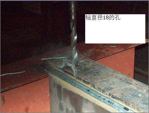

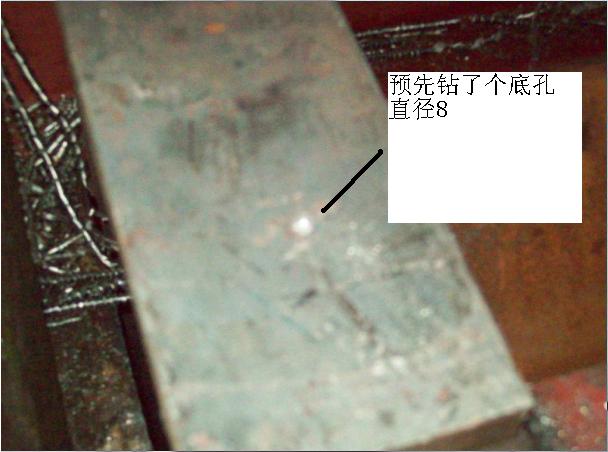

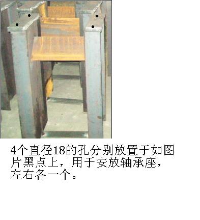

如下面图片所示:2 G- x) n1 A' k, S
简明介绍:需加在支架上钻4个φ18的孔,左右各两个用于安放轴承座。为了保证各孔孔距,事先预制方形模版3 z7 D8 K) @. g2 v8 a- ?
,上面开4个φ8的孔,然后用电钻钻出4个φ8的底孔 用于后面钻床定位。然后再用摇臂钻床钻出φ18的孔。
. s; o$ }: e9 D; f1 w问题1: 钻φ18是否需要先预制底孔?
$ B% a/ W2 E$ D6 C7 n" k9 E问题2: 底孔应该多大合适?依据为何?
; l- L: ]; ~: i* E7 j问题3: 假设钻的孔为26呢,底孔要变吗?如果要变,变多少?# z7 @) l& A0 N, u1 M9 e  l
谢谢各位了。

要看你的中心距精度要求,可以不用钻底孔的,像我们经常用模板打出一个“窝”,就是钻头只打出很钳的坑,再用φ18的钻头直接钻孔即可。. P2 d6 l0 l1 A4 |+ c  A0 G
好像实际操作中很少钻孔的时候先钻一个小的底孔的。

几点疑问:0 \4 j! N9 A: E3 H$ j
1.中间黄色物体是不是固定两边支架的?支架之间是否相对静止?  q; p% i) ~' @( w, c. l+ f. I7 r8 L
2.轴承做是如何安装的?直接螺钉锁紧还是用定位销定位固定后安装?( t' _# L* v5 J& Q$ k; K
从图上看两支架应该是相对静止的,关键是然后安装,如果是直接螺钉锁就没有必要什么底孔直接转就可以,如果是要定位销就得先粗转再缴孔这样才可以达到相对的位置度!

我们在实际操作中位置度=直径为1时钻3mm的孔用钻具。

一般比较大的孔在钻之前先钻底孔,不然不容易钻,底孔的大小不一样,要根据孔的大小来设定。底孔大小有表可以查的。

9 T2 G5 m2 z1 u  M. o& ?9 i  R+ i主要考虑切削扭矩和精度。$ m: r/ D; B! ?! m- H. u" r- t
定位一般靠定位窝坑或钻模板来控制,如果要求高的话,铰孔前一般需扩孔,保证孔的形状位置

1: 精度不高的话,无需钻底孔,可通过划线,在摇臂钻床上直接钻φ18孔;" J8 g( ~7 n# b8 _/ D
2: 精度高,划线后,上摇臂钻床是达不到要求的,可在卧式镗床上直接加工到尺寸;& B# O6 S* j4 K3 x& I
3: 假设钻的孔较大(50左右),为提高效率,需上摇臂钻床去量后卧式镗床再加工。

跟精度有关,精度高的才钻底孔,留很小的余量扩

你是安装带座轴承的把
# V" U2 Y3 I; w1 f2 t5 d& e, V18的孔装M16的螺栓
% P5 m; v6 s: Q3 u这样的精度还要底孔?
4 o1 C0 J' k" Y2 g' Z---------
2 q& |6 m" C4 [划线,打样冲,钻
天际孤帆 + 2 个人实际经验。

该问题属于细长孔的钻制问题,主要解决的问题是防止跑偏和排削,底孔肯定是要钻的,

# e  ?5 B; O) a/ z- L一般来说,划线,打洋冲,直接上摇臂钻就可了。当然,这还需要看材质和孔深。; p- u( n) b: m( u
看图片来讲,前述足可满足使用。

我觉得不管打低孔或不打,并不能满足轴承座的同轴度要求。
8 K5 ], |2 j4 {! H# t8 |7 _, i可以这样做:: w5 y: H' K5 m3 ], {6 L
1. 轴承座先做成半成品,内孔和重要端面留足余量。7 {  ]- ]4 M$ D# \& h5 I1 \. X) h
2. 轴承座与支架装配好后打定位销孔,装定位销。
7 k& e+ T! }2 v; P, t3 V3. 上卧式镗床镗轴承孔和重要端面至最终尺寸。两个轴承座最好一次装夹加工完成。
