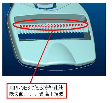

[讨论] 修补缺失面
发表于 2009-3-27 19:54:11 | 显示全部楼层 |阅读模式 来自: 中国广东东莞
1.prt.rar
936.42 KB, 下载次数: 26

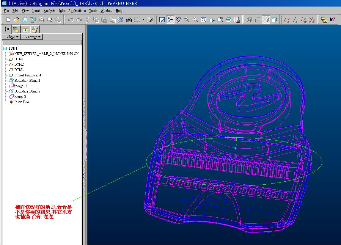

发表于 2009-4-2 14:45:52 | 显示全部楼层 来自: 中国台湾
原帖由 QQ306 于 2009-3-27 19:54 发表 http://www.3dportal.cn/discuz/images/common/back.gif
9 v) f! C, x6 E( f8 a8 M. A% ^1230886
* {: ^9 o- j$ u5 g9 }. I: Y
& R* R" o$ V( s  J8 V3 _
7 p6 ^  ~6 u1 I& xv4.0 的方法之一供您參考...

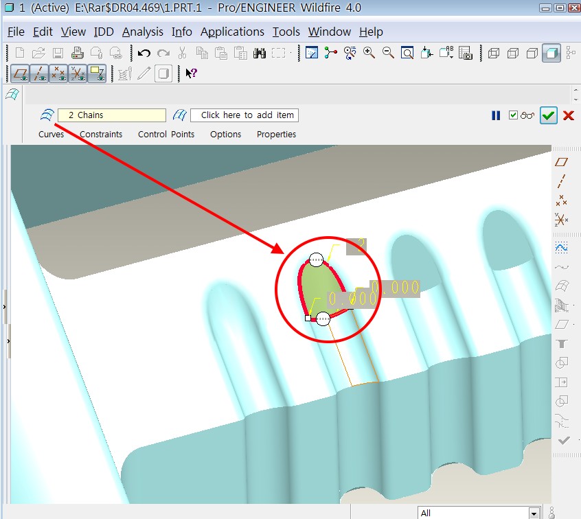

发表于 2009-4-2 22:05:09 | 显示全部楼层 来自: 中国江苏苏州
用边界扫描就可以搞定
我补了两个,其他的你自己补吧.
发表于 2009-4-2 22:16:57 | 显示全部楼层 来自: 中国江苏苏州
3D忘了传上来,照楼上的做,把连接端改为相切就光滑了.

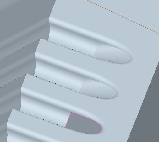

 楼主| 发表于 2009-4-8 09:26:37 | 显示全部楼层 来自: 中国广东东莞
回复 5# yshq01 的帖子
从像片上看得出来,你那扫描出来面变型了,
发表于 2009-4-10 17:30:44 | 显示全部楼层 来自: 中国广东东莞
這個我已經幫你補好了,看圖說明 :
