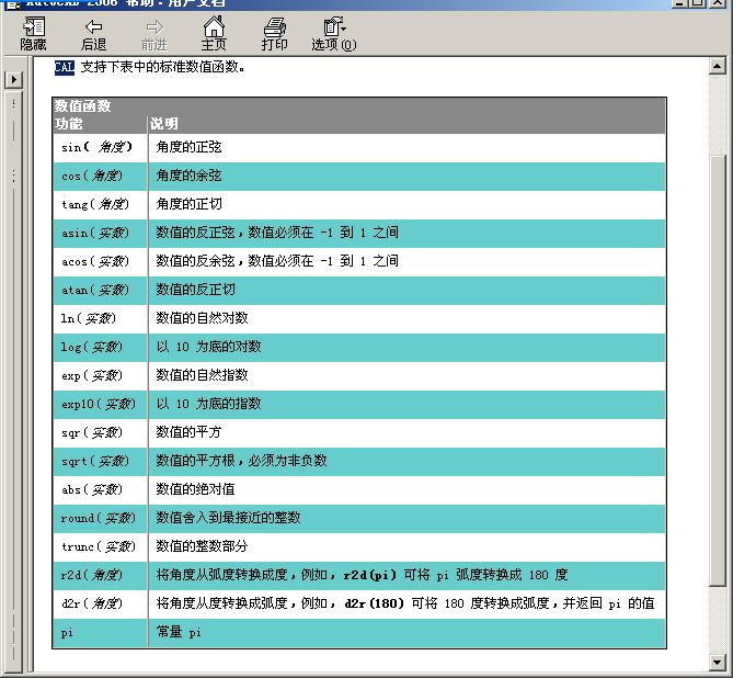

SQRT——开平方。9 l/ r) E6 O& G$ G1 U, F( l
! w4 s) u1 _% ^6 v: |7 V4 v2 F( a. y; w
6 B# ]# Y2 ~" q0 U" ]. P% V) ]+ z3 lCAL支持的标准数值函数:
3 O, C4 B. r7 ~7 B9 J/ C/ D3 R cal支持的标准数值函数.JPG
