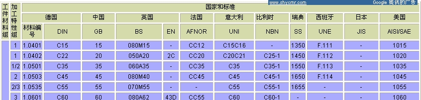

那位知道F154是那种材料,类式国内什么钢号?1 C0 |7 M9 ]3 z% o4 L9 {
7 T. M: C3 f% ]" t8 S
(应该为黑色金属)
发表于 2009-3-28 11:24:34 | 显示全部楼层 来自: 中国上海
这个是西班牙的一种材料标准,找到如下内容,或许可以参考
