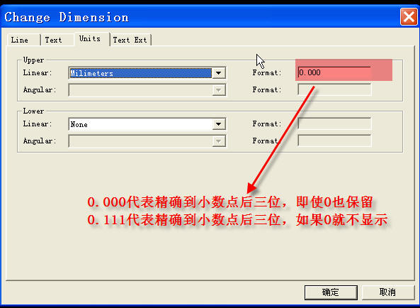

我最近在用me10做冲压模具的修改,只用2d功能,但是我出的零件图没法标注我想要的效果,请教各位大侠$ U9 t5 d2 S+ i9 Q
me10里面怎么修改小数点位数?比如我画了条5.00000的线,我想标尺寸是显示5.000,而不是5!!!# D3 N- _& |, W* n) o5 V0 m5 e
因为冲模加工公差以小树点后位数为依据5.000就是+0.002/-0.002,当然我也可以把公差标在5上面,但是这种方法不能用,因为冲模板尺寸超多,每个尺寸加上公差很耗时。1 E/ m  X9 i0 [$ S6 N" d! m$ [
请教一下各位高手,怎么修改设置,还是根本不可能呢?

如下图所显示去修改小数位数
