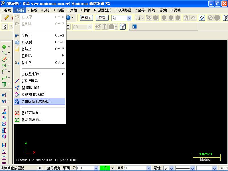

发表于 2009-3-27 23:25:11 | 显示全部楼层 来自: 中国台湾
123.JPG 1 w& D5 i- G0 y( `% h+ P
請看

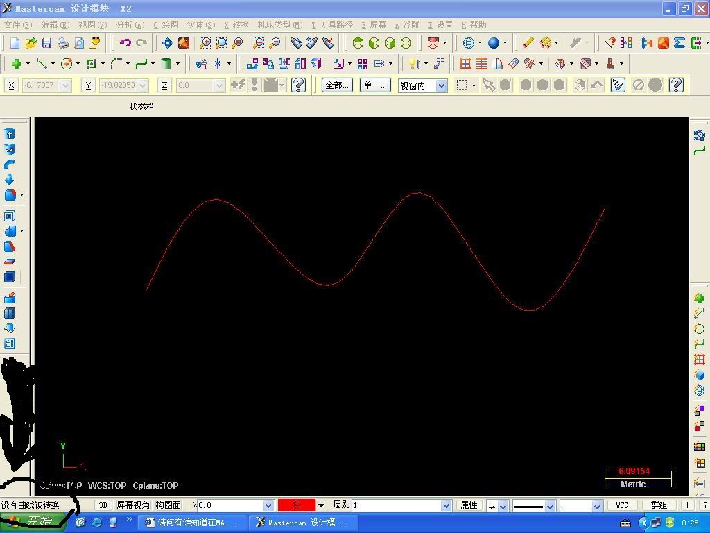

 楼主| 发表于 2009-3-28 00:32:33 | 显示全部楼层 来自: 中国广东深圳
试过了,不行啊!
