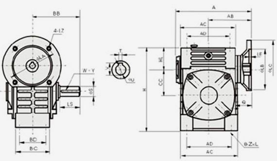

请问哪位专业人士有WPWD120型号减速机的外形尺寸图和安装尺寸图纸发我下(lulingming917@126.com),本人急用,谢谢

WPWD蜗轮蜗杆减速机
4 Z, [, @1 \' n' c* d  A# C+ g
型号size
入功率(kw)
A
AB
BB
AC
BC
AD
BD
CC
HL
H
Z×L
电机法兰flange
入力孔input hole
出力轴output shaft
重量(kg)
LA
LB
LC
LE
LZ
Q
U
T×V
LS
S
W×Y
120
2.2
333
181
190
256
124
220
100
120
95
370
M14×32
215
180
250
5
M12
63
28
8×31.3
85
45
14×5.5
54
7 s: D  K8 i5 \& j' A/ c0 L0 {
