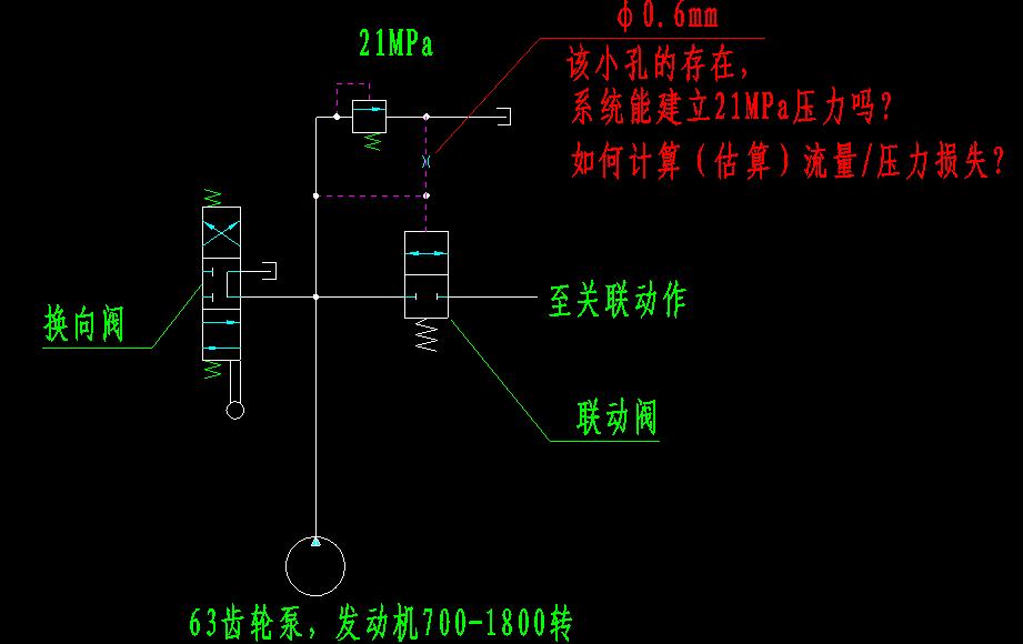

[讨论] 大家谈谈阻尼孔的功用
发表于 2009-3-28 13:23:55 | 显示全部楼层 |阅读模式 来自: 中国山西大同
最近看了一些进口的采矿设备,阻尼孔应用的较多,对有些阻尼孔的功用搞不清楚。大家谈谈阻尼孔的各种功用。) ~1 n2 ^* W; m2 {
最好附图说明一下。; I: H& N  E1 \. Z+ X; e+ j- ?
6 E4 z1 u6 D( H7 I  O$ n6 V4 z比如下图中的阻尼孔的功用?系统能建立21MPa的压力吗?8 W# Z) ]$ d/ k8 M& w
+ T  e( X4 E; F* R5 V4 J

发表于 2009-3-28 19:03:20 | 显示全部楼层 来自: 中国浙江宁波
阻尼孔主要用于换向缓冲,包括油缸,换向阀等,主要是用阻尼孔来消除换向是的机械冲击。用途极广。气动里也用到。
发表于 2009-3-28 20:05:06 | 显示全部楼层 来自: 中国广东
我也注意到国外图纸用到这类小孔很多,多为2或3mm的小孔。+ z! N% c+ H3 W6 r, `
9 e2 v( Q  J6 Q0 v6 L7 k: k请大家讨论看主要是为什么这样设计?
发表于 2009-3-28 20:10:02 | 显示全部楼层 来自: 中国江苏无锡
可以有效的降低系统的刚度,在做伺服力闭环时可以有效的提高系统的精度
发表于 2009-3-29 09:21:42 | 显示全部楼层 来自: 中国山东威海
在溢流阀和减压阀中阻尼孔将阀的容腔分成前后两个腔,这样才会有可能形成压差,从而控制主阀芯的开闭。
发表于 2009-3-29 09:26:03 | 显示全部楼层 来自: 中国河南许昌
论坛里有    液阻网络系统学.pdf   液压阻力回路系统学.pdf' I) _0 v3 r: B  ]* O8 F; x
这两本书,上面有详细的介绍
发表于 2009-3-29 09:44:43 | 显示全部楼层 来自: 中国辽宁本溪
楼主图中的阻尼孔相当于一个节流负载.
; T1 n. B+ V, D) o2 x3 i系统当然可以建立起21MPa的压力.3 a* f) {9 ^. Y& f. m3 K% `5 P
当左面的换向阀中位时,联动阀控制腔通过该阻尼孔泄油,联动阀转为图示位置.
