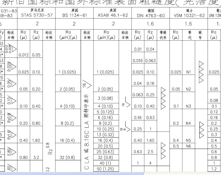

请问各位:美国的表面粗糙度表示方法是怎样的?有没有这方面的资料?谢谢!!

看看附件就知道了
粗糙度对照表.pdf
159.81 KB, 下载次数: 25
xl.zhuo + 5 好资料,感谢您对论坛的支持!
