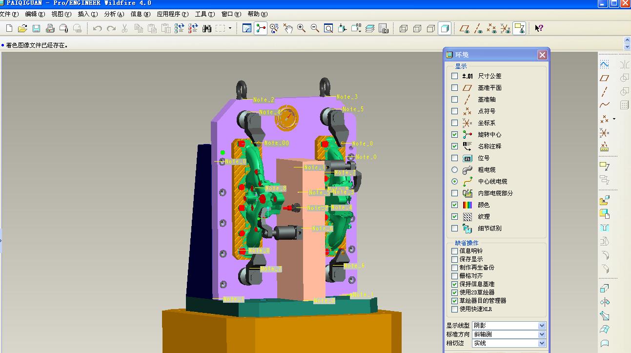

在PROE中设计时,运用孔命令后会产生很多烦人的注释文字,在环境中勾选名称注释后,还留有一些去除不掉,该怎么办?

发表于 2009-3-28 14:01:58 | 显示全部楼层 来自: 中国香港
在工具选项里面设置"model_note_display" 为NO。

 楼主| 发表于 2009-3-28 14:19:17 | 显示全部楼层 来自: 中国江苏苏州
回复 2# zhanglili167 的帖子
找不到你说的model_note_display,只有model_notes_as_labels,改了以后还是去除不掉!

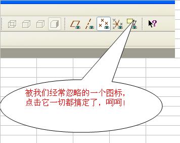

 楼主| 发表于 2009-4-13 10:30:29 | 显示全部楼层 来自: 中国江苏苏州
其实问题很容易解决的,看图片就知道了!

发表于 2009-4-16 00:54:57 | 显示全部楼层 来自: 中国重庆
7楼发的图是4.0的吧?
 楼主| 发表于 2009-4-16 08:25:05 | 显示全部楼层 来自: 中国江苏苏州
原帖由 hiaod 于 2009-4-16 00:54 发表 http://www.3dportal.cn/discuz/images/common/back.gif
% G5 q4 {" j( v0 Q+ x, Z7楼发的图是4.0的吧?
8 x# U' L: E7 u' X! x+ \+ {是 的!可能以前的版本没这个图标!
发表于 2009-8-9 20:19:57 | 显示全部楼层 来自: 中国浙江温州
用的就是4.0的,以前用3.0的再在工具——环境那里就能关掉,现在换成4.0的在工具那里找不到3D注释了,在网上找了半天,总算在这找到了,谢谢7楼
