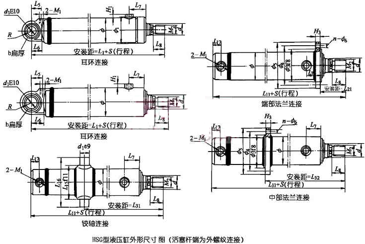

请问直径40的HSG型工程用液压缸 有前段法兰安装方式吗
9 T8 `$ N# ^  |  I) u' n  Y在手册上没找到法兰的尺寸啊
发表于 2009-3-28 15:13:45 | 显示全部楼层 来自: 中国河南濮阳
可以定做的。
发表于 2009-3-28 18:29:31 | 显示全部楼层 来自: 中国湖北黄石
回复 1# echo7411 的帖子
液压缸尽可能靠标,大部分还是非标的,设计以用户要求为原则.
 楼主| 发表于 2009-3-30 13:31:18 | 显示全部楼层 来自: 中国湖北武汉
哦 谢谢啊 没什么实际的设计工作经验 很多还是查手册 看书本 呵呵 为以后工作打点基础吧
