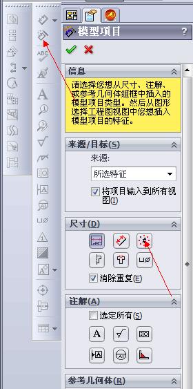

阵列在工程图中如何自动标上实例数
发表于 2009-3-28 17:42:12 | 显示全部楼层 来自: 中国山东烟台
在插入模型项目的时候,点选"实例/圈数计数"的尺寸项,就可以插入阵列数
发表于 2009-3-28 18:01:13 | 显示全部楼层 来自: 中国山东烟台
发表于 2009-3-28 18:10:12 | 显示全部楼层 来自: 中国广东东莞
原帖由 linux1234 于 2009-3-28 18:01 发表 http://www.3dportal.cn/discuz/images/common/back.gif/ i8 j; R  a% y1 B( j1 N" O
这个尺寸项在什么地方?我找不到呀,能否给个视图?
发表于 2009-3-28 18:50:17 | 显示全部楼层 来自: 中国上海
)1*( 这个
发表于 2009-3-28 19:13:45 | 显示全部楼层 来自: 中国广东东莞
原帖由 hbsky20 于 2009-3-28 18:50 发表 http://www.3dportal.cn/discuz/images/common/back.gif6 a) W- G. t  `: i0 u- L6 p9 h
)1*( 这个
感谢,我以前还没发现这个功能
