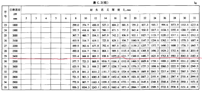

一个压力容器储罐,上面是EHA椭圆封头,下面是个锥体,角度是90度,储罐直径是2400mm,请问下那个锥体重量是多少?

设筒体半径为R则,90度中心角圆锥椎体表面积为πR*R8 @5 \# N  _$ R8 Y  c
根据表面积及椎体壁厚和密度楼主自己算算重量吧

锥体的外表面积 A=πRL,式中:R=1200mm,L—圆锥素线长,L=1200mm×1.4142=1697mm
" s" B! d5 B; M. c& J9 QA=1.2m×1.697m×3.1416=6.3975m^2,查出这种厚度的钢板每平方米重量,就可算出锥体重量。
7 [+ v, |" p' J; A5 r如果,下面接管直径较大,可减去接管截去的小圆锥侧面积。

你这是CHB封头,在标准JB/T4746-2002上可以查到重量。
