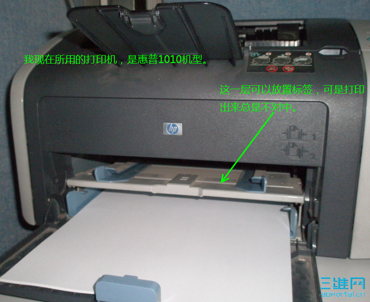

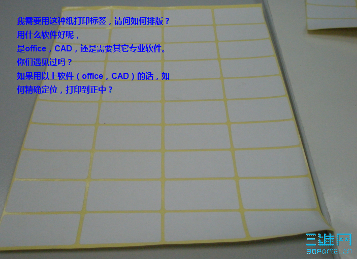

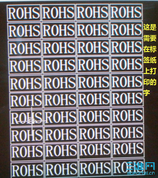

请大家看图片,我已经把要说的写在图片上了9 y; J- Q3 K8 t) u

楼主 ,用普通打印机这个东东是打不好的,原因是普通的打印机定位精度太差,需要用印刷机才能解决问题。如果楼主说精度差点没关系,那就用CAD吧,位置精度比office好控制点。

发表于 2009-3-28 22:10:59 | 显示全部楼层 来自: 中国江苏无锡
只要设置得当,用CAD或OFFICE都可以,但个人认为用CAD更合适。% V- X8 h* P, F! V$ {5 ^
在CAD打印对话框里可以对打印偏移进行设置,你改动这里的X和Y值就可以控制图形打印时的位置了。0 O! m1 p" v4 d$ Q2 K

发表于 2009-3-28 23:07:41 | 显示全部楼层 来自: 中国上海
楼上的老大,并非打印设置里控制不好图案或文字的位置,是打印机进纸控制不好位置,你在电脑里设置的再好,打印机把纸进歪了,有啥用啊?打印标签和平时我们打印什么文档、图纸不一样的,图案和文字控制精度高得多,位置要求是10丝、20丝,超过了这个范围就很难看了。

发表于 2009-3-29 00:50:23 | 显示全部楼层 来自: 中国广东东莞
我用CAD打印过这种标签,不过文字的框线和标签的边线稍稍有点不重和,如果要求不是太高的话,应该是可以的.+ m8 {& ^0 x6 Q
首先在CAD里按1:1的比例作出要打印的文字及边框,选取合适的图面大小,试多几次就可以的啦

发表于 2009-3-29 00:51:46 | 显示全部楼层 来自: 中国广东东莞
我用的是和你同样型号的打印机
发表于 2009-3-29 09:06:19 | 显示全部楼层 来自: 中国江苏苏州
有专业的打印条码之类的软件。可以解决你的问题。但不是用你这种打印机。
