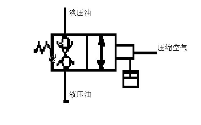

[求助] 请教各位,此符号是什么意思啊?
发表于 2009-3-28 18:24:54 | 显示全部楼层 |阅读模式 来自: 印度
最近看一文章,有一个液压符号不认识,请教大家了!
! n" q! A) y. F* V& c原理及工作过程!谢谢!!!; g- y8 K: g! q0 q# [" v. J
书上说是气动阀,
: u  X% n+ m8 s0 l& x$ u7 u1 |/ L/ ?% Z4 a
[ 本帖最后由 jldyingzi 于 2009-3-28 18:34 编辑 ]
发表于 2009-3-28 22:16:37 | 显示全部楼层 来自: 中国云南玉溪
气动薄膜阀控制液压,右下角不懂 是否是缓冲活塞
发表于 2009-3-29 11:24:38 | 显示全部楼层 来自: 中国山东威海
右下角符号锁紧用的
发表于 2009-3-29 13:00:58 | 显示全部楼层 来自: 中国山西大同
球阀式两位两通阀。
