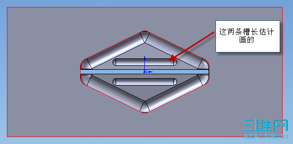

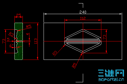

请问这个图怎么用SW画呢,我用SW2007现怎么也画不出来,请高手批点.

发表于 2009-3-28 22:23:57 | 显示全部楼层 来自: 中国广东广州
请贴图!这样直观些。
 楼主| 发表于 2009-3-28 22:44:06 | 显示全部楼层 来自: 中国广东广州
图中两个小槽少了一尺寸,宽度为11

发表于 2009-3-29 00:30:43 | 显示全部楼层 来自: 中国河南郑州
看看这是你要的图吗?
" M' c% v1 g( H9 S  k# }对不起!我只是把它用最笨的办法画出来的?肯定不是科学的3D作图法。) E: U; ~4 M' L7 h& x; ]
我希望有大师出来指正一下正确的画法思路。, o% U( P8 \7 D  E, i+ Q
渴盼中.........) T9 d  l' f" b/ o" G  W
9 X0 t# C( l- A- [& }) Y[ 本帖最后由 无友 于 2009-3-29 00:36 编辑 ]

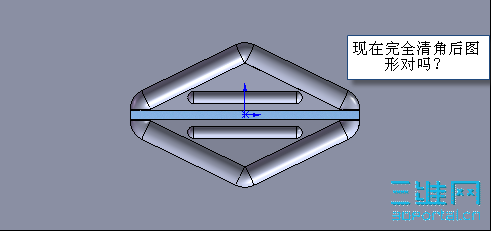

 楼主| 发表于 2009-3-29 01:23:04 | 显示全部楼层 来自: 中国广东广州
结果是这样的,渴望指点些正确方法
 楼主| 发表于 2009-3-29 01:25:10 | 显示全部楼层 来自: 中国广东广州
结果是近视这样的,渴望指点些正确方法

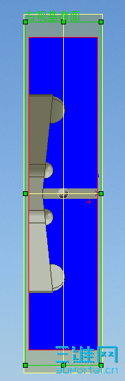

 楼主| 发表于 2009-3-29 01:34:13 | 显示全部楼层 来自: 中国广东广州
再仔细一看完全不是那么回事,不对1 w, ?9 Y: z: c
结果不对,方法不对,思路更不对
发表于 2009-3-29 09:24:35 | 显示全部楼层 来自: 中国河南郑州
回复 9# wzcad2 的帖子
我想问一下,结果哪些地方错了。当时没有清角外。
6 P- r- K0 B  ~0 {3 ~我知道方法和思路都不对。但图应该要画对呀!

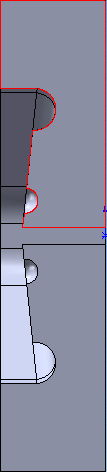

 楼主| 发表于 2009-3-29 10:03:18 | 显示全部楼层 来自: 中国广东广州
周边的R5槽未与周相切,之所以产生了要清角的工作,
7 e# e' S8 K8 B: G8 K! k+ |我之前用的先画出形腔外形,再用做模具形腔的方法来画的,也是思路不对,因为我也不知道直接该怎么画。
2 H" H% k- f7 A% q/ U) D* X请高手指点

就是清角的问题吗?/ c! W8 L" m+ q$ @7 ?, V4 b  Q
我是画的时候没注意到,从后面往前面拉伸再切一刀就能清角了。
: d  v: q9 p$ n5 ?8 }5 w
- {0 l, ^! p4 {# P[ 本帖最后由 无友 于 2009-3-29 10:51 编辑 ]
