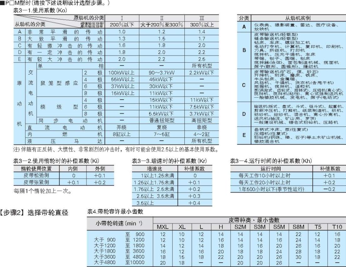

各位:8 q+ K  v! x+ \% T- [$ C% ?7 z  N
      小弟最近在设计同步带轮,有没有相关的资料,以前没有做过,一头雾水,盼指点。谢谢

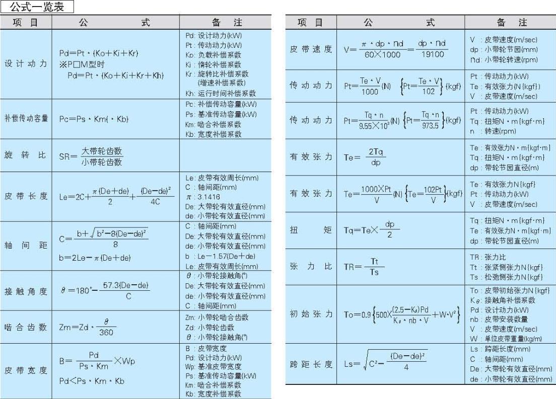

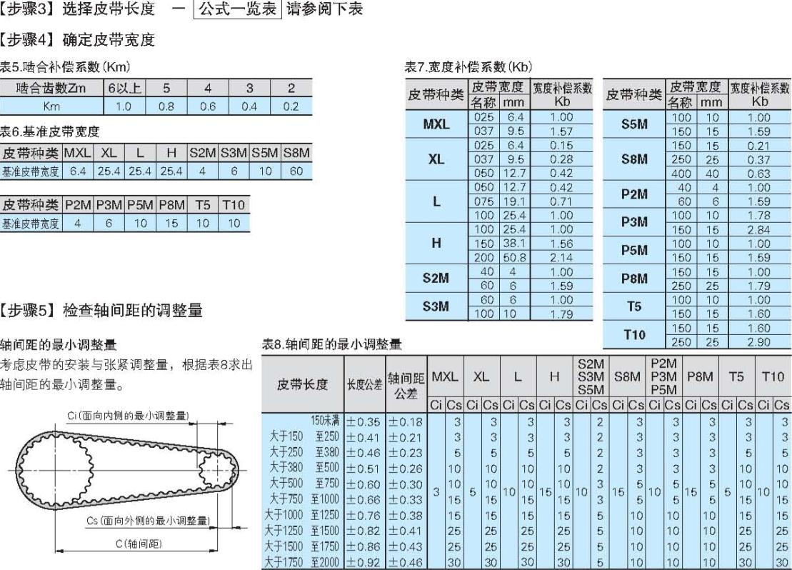

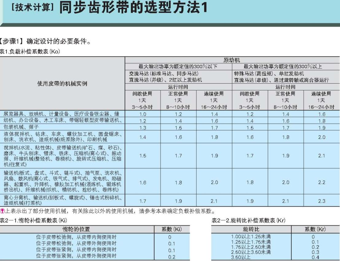

机械设计手册上有啊
" X- R; i% [0 ^" |' I4 a5 r同步带选好了
6 {0 b  G: @6 H# J) N带轮的尺寸就有了  Q6 f8 x8 L" {! E& N9 _  d+ R; r

http://www.3dportal.cn/discuz/vi ... =%CD%AC%B2%BD%B4%F8同步带设计选型软件
) Q, g8 O6 {6 u8 h/ J5 O8 V& ]  ?7 X此帖中的选型软件可供参考!
