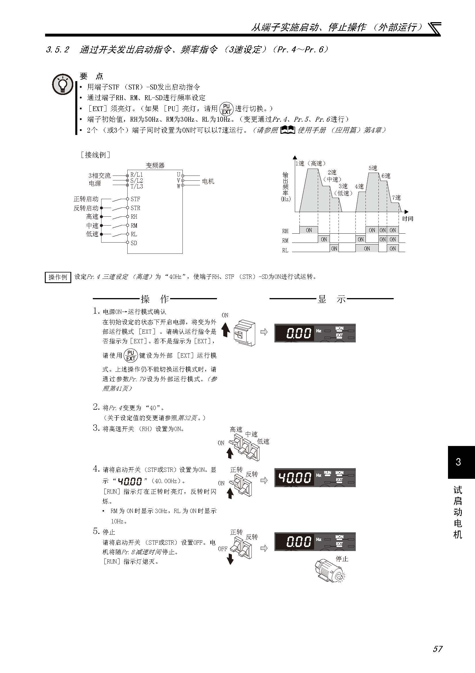

因为设备工作状况要求电机可以正转,也可以反转,采用普通电机,变频器控制,需要加装哪些控制开关实现电机正反转?会不会对电机寿命损害?

变频控制的话就按变频器上的要求来设置控制方式,升降速设置的好对电机不会有损害。如果速比太大电机上要加独立风扇。

变频器通常都有正、反转,启动和多段速的开关接线端子,按图接线即可

变频器是很容易实现正反转的,而且有很好的过载、过压等保护功能。注意参数设置。
" I" ~7 f$ {1 z+ Z+ k. W3 D正反转控制可以通过面板按钮实现,也可通过控制端子外接控制开关控制。6 U7 }1 i+ L5 N! R8 H3 E1 e
由于普通电机的散热风扇与转子相连,所以电机低速时,散热效果较差。如果长期工作在低速状态,需增加独立电源控制的风扇;1 R; `3 G  Q, R1 s

楼主显然是没有仔细看变频器说明书。这个可以用PLC或者继电器控制与变频器配合就行了!

变频器都可以实现正、反转,如果在陪上PLC就更容易实现了。
0 K& Q4 |0 k$ f2 A; E! C不配PLC也能实现,要更具实际用的变频器,加正反转的控制按钮。

变频器控制正反转非常简单。只要按图纸要求接线和设置好参数就好了。

变频器上都有正反转的端子,照说明书上的接就行了!
