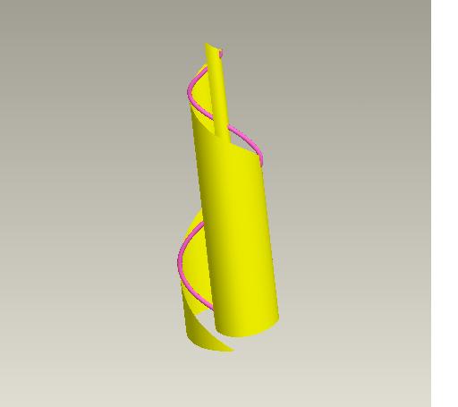

我刚学PROE关系式,随便做了个。

 楼主| 发表于 2009-3-29 18:37:43 | 显示全部楼层 来自: 中国河南南阳
2楼说的不错,我是刚入门的,还请赐教.
