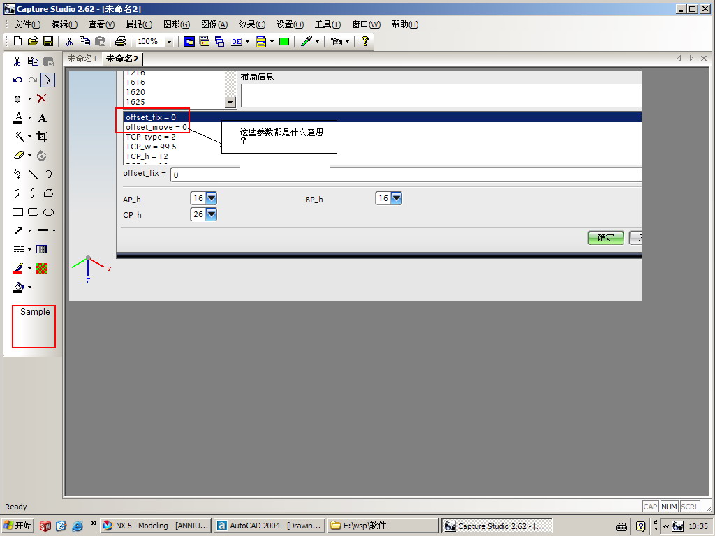

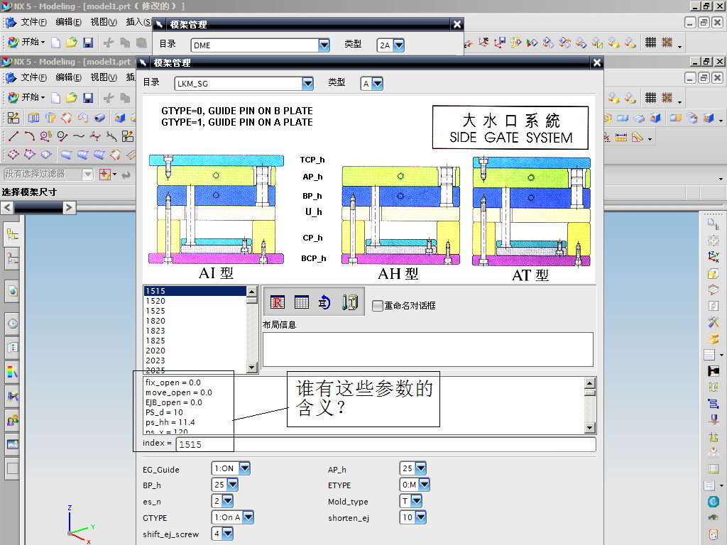

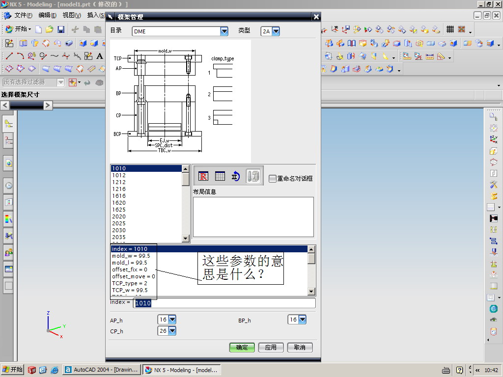

模架里的参数都是什么意思啊?很多简称不明白,加载起来很麻烦啊: @' ?& P! M: X9 T2 C

怎么没有人回答呢?应该很多人知道吧

A变量表达式& v5 k# ]% q" t8 ~- F+ H( y* {% w
说明
