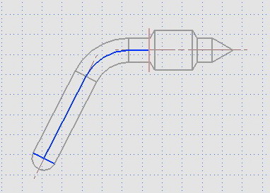

[已解决] 请问怎么样才能不在工程图中显示基准面和草图?
发表于 2009-3-29 11:17:27 | 显示全部楼层 |阅读模式 来自: 中国上海
粉色的是基准面,蓝色的是草图。4 [' m1 o) m. d  l. G! ^6 w
1 ~7 _* w! q# a7 r( a
 楼主| 发表于 2009-3-29 11:50:01 | 显示全部楼层 来自: 中国上海
请问有便捷的设置方法吗?
发表于 2009-3-29 13:01:21 | 显示全部楼层 来自: 中国浙江台州
移动至层,或隐藏。
 楼主| 发表于 2009-3-29 13:06:13 | 显示全部楼层 来自: 中国上海
也就是说不能通过“首选项”的某个设置自动打开或关闭它们了,如视图边框那种设置法?
发表于 2009-3-29 13:21:19 | 显示全部楼层 来自: 中国江苏苏州
回到建模模块隐藏了。
 楼主| 发表于 2009-3-29 13:36:00 | 显示全部楼层 来自: 中国上海
谢谢两位,弄清楚了。
发表于 2009-3-29 14:36:17 | 显示全部楼层 来自: 中国上海
或者主模型作的,还可以使用引用集的办法。
  G- T( s& S; L* z1 K至于主模型法,感兴趣的可以翻翻以前的帖子
