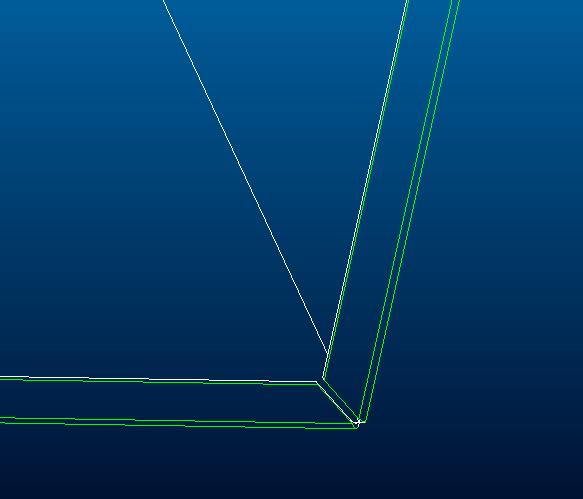

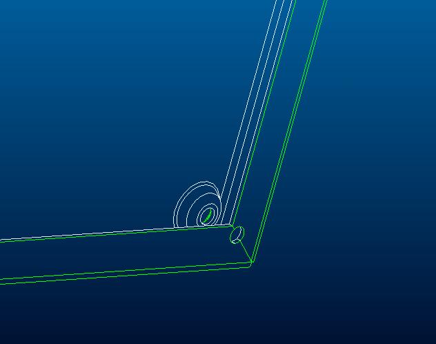

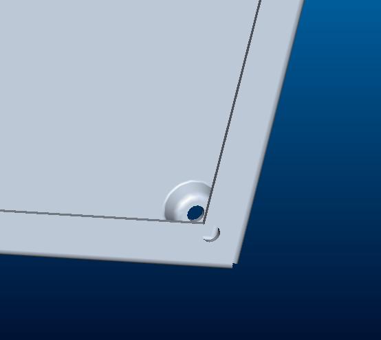

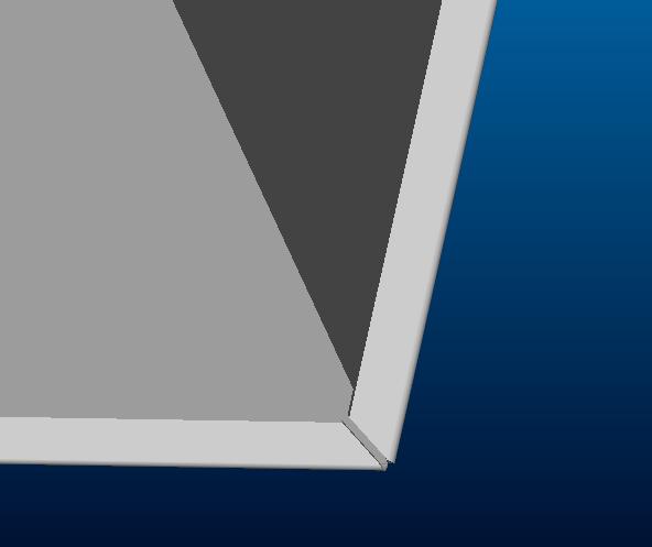

请先看图片; P8 T1 I) p0 I5 [$ p
9 p. ]3 w2 @% S- v6 ~: {) q8 q+ ]( Y: T) {0 {( S
+ ~2 F' O6 r7 I; P! C
$ d0 e( h+ P3 C  _7 O. b
& Z$ T9 L) F3 ~! {3 r# w上面两个是在3.0里面做的折弯壁,两个梯形壁在边缘连接比较紧凑
4 j3 I# D# f4 E% R- s- [& \
# `2 U' J' t% q7 _4 R
) R2 E+ \: b5 d) c0 [# X% y/ p" G! y* Y: F2 q* \5 V. f( K4 M% F
5 X$ S3 I' D& ~4 @) Y- V9 k
! J6 k3 G% r9 X: G- U7 X 02A.jpg
$ ]- |7 W5 p8 _0 }  \% t- O( Q3 O这个是在4.0里面做的折弯壁,两个梯形壁在边缘连接总是存在缝隙
' o6 j1 @3 Q. t' k- U# M* O: a8 |8 y& @1 d  @
小弟反复对照做了好多遍,无论在面板上怎么修改参数,还是做不出来3.0的那种效果。) V2 R2 B. a' F- U/ z
个人觉得可能是系统配置的某一个参数出了问题,想请教下高人为小弟解答一下。
' w' U2 T1 M) y; b7 {& f5 l) |. ?不胜感激了。。7 a- T, p' ^# o# V$ L
4 z& B' B1 W4 @# x+ N3 x1 v0 ~[ 本帖最后由 leihehong 于 2009-3-29 12:28 编辑 ]

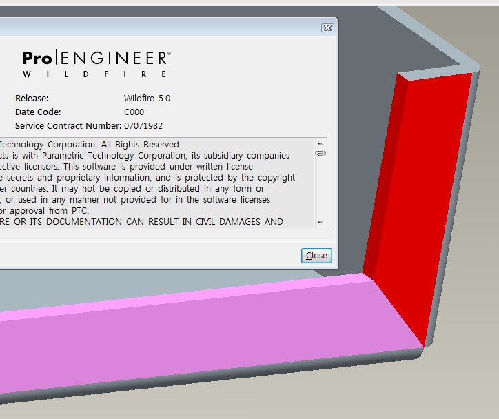

V4.0 好像無法解決這個問題.但V5.0 是可以的,見下圖& [, H: O) W/ R
8 J5 U' T3 W6 q& o
[ 本帖最后由 josephy1 于 2009-3-29 13:49 编辑 ]

 楼主| 发表于 2009-3-29 16:55:38 | 显示全部楼层 来自: 中国湖北武汉
呵呵,很感谢josephy1和生机昂扬( \5 D; R" x7 f8 a( m
  之前用3.0的时候做这种梯形壁,直接从面板上操作,也是不能很紧凑的连接。后来试过多次,发现进入草绘界面里面,直接点击确定,然后就可以连接的很紧凑了。
8 o" \# M' h' b0 D# z- |   换了4.0之后再做,发现“反向”的问题很让人恼火,压根就不能在草绘界面里输入负值;再就是发现壁与壁之间的缝隙了,做出来的模型难看死了。: B- G" k' q8 Z% N. H1 a/ P
  我想再等等别的朋友的答复,先谢谢二位了。
