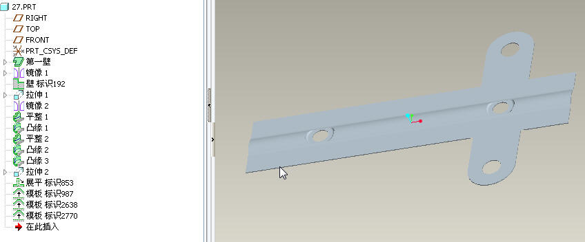

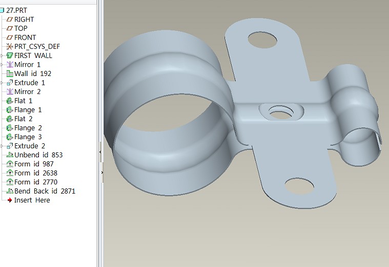

照实例做时,折弯回去无法进行!!?  高手请指点,谢谢。
失败的特征零件
失败的特征零件
实例
实例
27.prt.rar
452.88 KB, 下载次数: 11

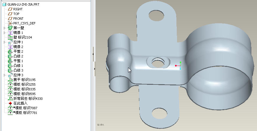

照实例做的
实例.rar
679.68 KB, 下载次数: 13
实例

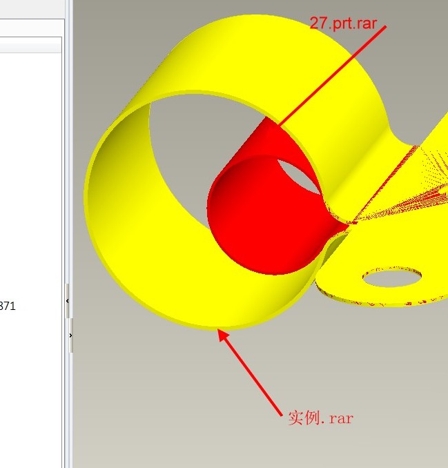

发表于 2009-3-29 15:49:59 | 显示全部楼层 来自: 中国广西贵港
仔细分析一下自己的过程
 楼主| 发表于 2009-3-29 16:03:41 | 显示全部楼层 来自: 中国浙江杭州
原帖由 生机昂扬 于 2009-3-29 15:49 发表 http://www.3dportal.cn/discuz/images/common/back.gif% k5 x+ S4 V' m
仔细分析一下自己的过程
, V! g* k2 V' g) Q, ?
分析过了,找不到原因,请高手看看问题出在哪
发表于 2009-3-30 13:49:43 | 显示全部楼层 来自: 中国台湾
原帖由 wam1128 于 2009-3-29 16:03 发表 http://www.3dportal.cn/discuz/images/common/back.gif
/ o& @( \# N( {+ s& g1 c3 J' e
5 w5 V* [: z! _' [2 @' l- F分析过了,找不到原因,请高手看看问题出在哪
" H8 P, k4 W# {7 \6 Q& B2 i* u, h2 @
1 z  W! M: ^( d3 S& `5 q過程沒問題,只是有個地方尺寸錯了,修正後就ok.見下圖
