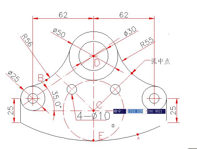

 楼主| 发表于 2009-3-30 12:55:45 | 显示全部楼层 来自: 中国广东广州
题目
" X* A8 @: ?3 \, W4 [
( p, {+ e; {7 i抄画 和标注,      ( 时间应该包括上设置图层,标注样式,文字样式的时间)

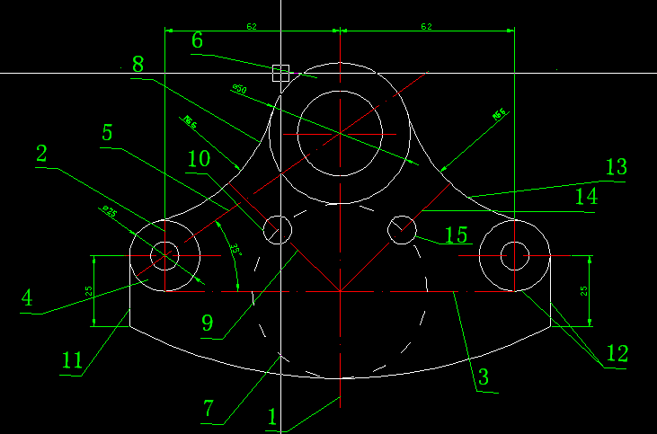

发表于 2009-3-31 12:14:46 | 显示全部楼层 来自: 中国广东广州
原帖由 myyoufour 于 2009-3-30 12:55 发表 http://www.3dportal.cn/discuz/images/common/back.gif
. p. k% p8 w, ?初赛的类似题1234654% W- u/ x. g7 ?( M$ b( h
6 |5 [2 ]' I# i! U# F0 s- l
,有些尺寸不直接给出则找好他们之间的相互关系,不忙下手见一个画一个,先弄好各种图层,再画基准中心线,然后由基准发出各种尺寸,如下图所示的步骤,10来分钟肯定能搞定所有的东西,如果你够快的话。

 楼主| 发表于 2009-3-31 16:55:00 | 显示全部楼层 来自: 中国广东广州
回15#楼的好心人:
1 b7 X0 `1 H9 M  Y
' J3 b1 a4 {/ h1 m" A
5 X# C/ t% z0 I: Y  ~先谢谢!        自己做了一遍 ,10MIN包括标注的话我做不来```````透过你的提示现在知道自己标注花了大部分时间的!!8 |, ~/ h* |( Q% }
5 y: c$ J- s* D, b( }
1 z1 U8 Z8 N4 g, Y; z我自己一直用上方的标注下拉,然后选各自对应的标注项来进行标注.  也就是全程用鼠标来标注!!!!/ G, {% |! [- j; S8 C0 \
7 L% N/ A/ _: u: m- i2 Q2 x  |
首先因为:   1.标注的快捷键很长麻烦!!!    如果我用自己的机器我改过快捷键没关系,但是出到去外面没可能改人家的快捷键的嘛!!!,虽然我改并不花时间,但是给人家看到你改他的快捷键的话不好!!!  w* t( P8 [5 l- D  b' I
: q) K+ T% q1 x1 k2调出标注的工具栏的话,没有中文说明 ,要摆鼠标移动过去停留几秒才有中文说明,,我又对这十几个图标不熟,所以没用这种方法
3 E# D2 Z6 m3 Y; M' S% B  ^- x   O6 x. ^/ E; H: H9 N3 n& u( }& N
) s5 z3 ~5 e. q* ~+ u
请高手指点标注的简便方法!!
