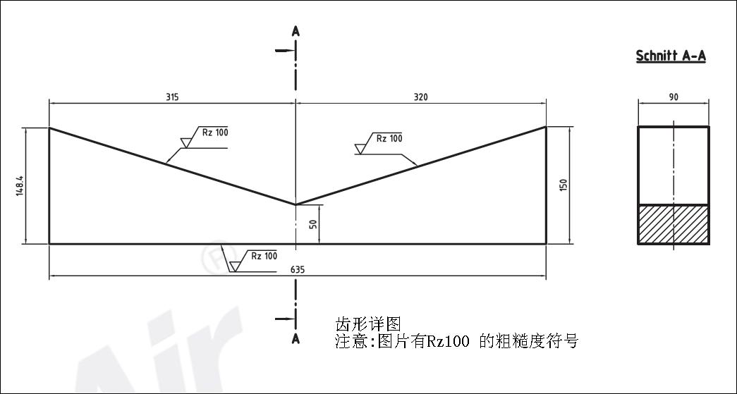

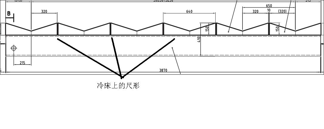

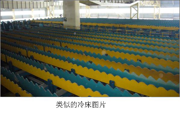

步进式冷床的齿形, 如下图所示:
* P1 H: a% ~7 X# o问题一:在国内是怎么加工出来的? 是用气割完在打磨平滑吗?
( Q/ Y- F5 |, A( x" X1 H4 L, b. Y7 `+ n问题二:如果不是气割后打磨如何做?* O3 }- }$ A7 C& V3 @  u
问题三:如下图齿形详图,上标注有Rz100,表明要加工,应该采用何种工艺又快又好呢?
. S, v8 N) c; y8 q$ d谢谢各位了。
发表于 2009-3-29 19:23:41 | 显示全部楼层 来自: 中国上海
如果是制作新品,一般采用数控切割加工,不用气割加工。大型船厂有此类设备,用于船板下料。但是你的齿形板特别厚,达到了90mm,应向制造厂详细咨询一下。
 楼主| 发表于 2009-3-31 08:18:33 | 显示全部楼层 来自: 中国江苏无锡
询问了一家制作冷床的机械公司老总,其加工工艺是几块板合起来气割,然后一起打磨。当然厚度没有这么厚就是了。( H/ I  u9 u" F/ H
个人是觉得这样的方法是简单但却过去粗糙,不知业内是如何做的。谢谢
发表于 2009-3-31 10:34:55 | 显示全部楼层 来自: 中国浙江宁波
可以用数控或仿形切割机来切割,火焰也可,等离子也可。切割完后可以用砂带机打磨。
