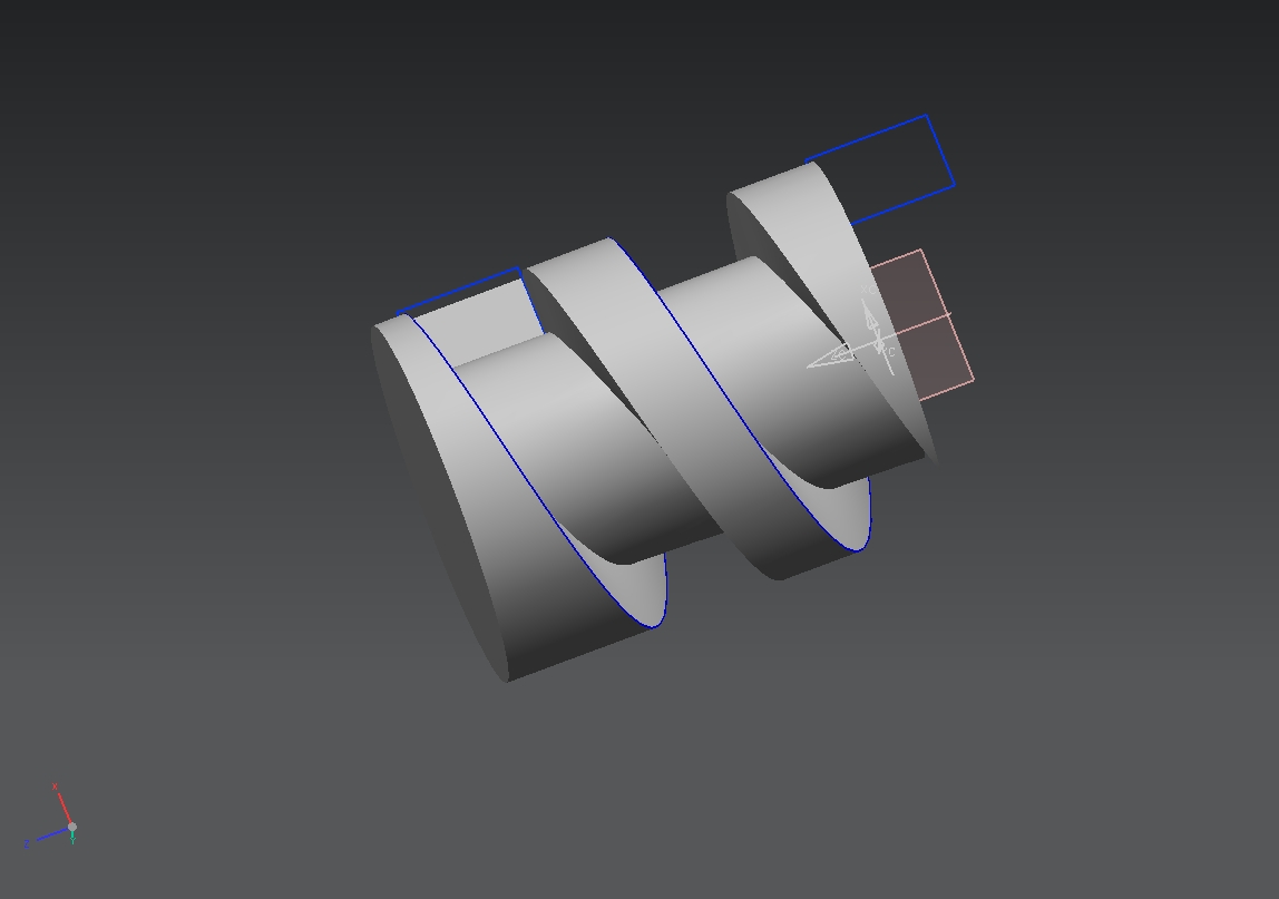

我想要的实体效果是,整个实体像涡杆的轮齿,区别在于齿形是轴截面是矩形,且导程是按方程变化的。; r9 u1 j* f+ W+ A1 c
; _: U1 i9 }" q- e9 v$ K9 k
引导线和截面图我都画好,苦于一直没有建模成功!9 }% e' \5 w2 W- L3 V
& z5 s: T. O8 d" O' B/ d2 I
大侠可直接下载附件: curve.rar (32.31 KB, 下载次数: 16)

礼拜一总是挺忙的,抽空做了一下,楼主看看是不是这样,我用6.0做的,没法传源文件,上iges文件吧
curve.rar
31.79 KB, 下载次数: 6
astrokylin + 5 应助
 楼主| 发表于 2009-3-30 09:54:27 | 显示全部楼层 来自: 中国上海
谢谢上楼的哥们,确实是我要的效果!

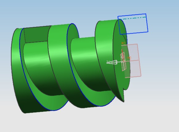

发表于 2009-3-30 09:58:09 | 显示全部楼层 来自: 中国山西太原
用NX4做了一个,并prt文档。
curve_1.rar
53.86 KB, 下载次数: 9
 楼主| 发表于 2009-3-30 10:10:08 | 显示全部楼层 来自: 中国上海
上楼的哥们做得利索,用得哪个命令?怎么做的?
好像还做了辅助线!能详细说明一下吗?

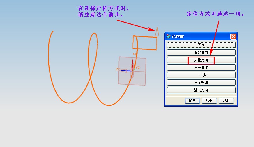

发表于 2009-3-30 15:47:06 | 显示全部楼层 来自: 中国北京
螺旋,扫描,沿矢量方向
发表于 2009-3-30 16:16:11 | 显示全部楼层 来自: 中国山西太原
请注意下面这个要点。
astrokylin + 5 应助
