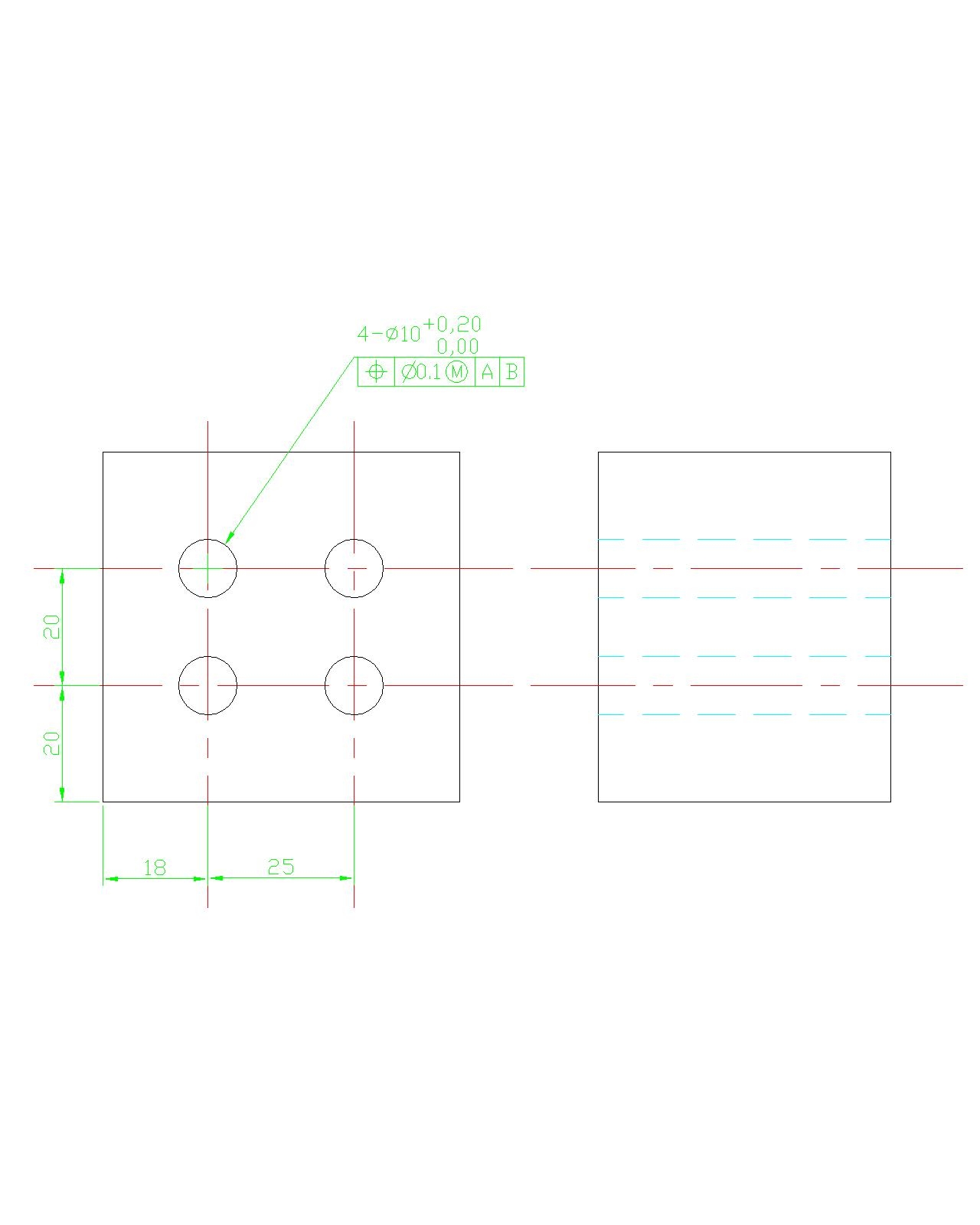

最大实体实效尺寸为最大实体实效状态下最具有的边界尺寸.它等于最大实体尺寸减去(或加)中心要素的形状公差或定向.定位公差., ~" [) ]) ], ^  N3 @& u
    最大实体实效尺寸(孔)=最大实体尺寸-中心要素
8 `; r! R" f( W    最大实体实效尺寸(轴)=最大实体尺寸+中心要素  N+ a# g, C4 U0 a; F
见附件的图片,如果按上面的公式,那么"最大实体实效尺寸(孔)"的值应该为10-0.1=9.9,但是什么时候可以取的9.9的值呢?如何得来的呢?应该不可能吧?欢迎大家讨论或指点迷津!!!(轴相对好理解些,但是孔总是没有理解通)
