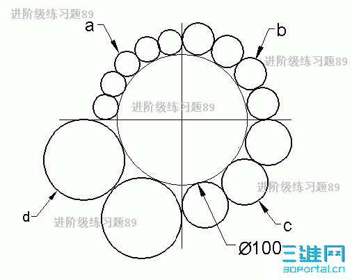

【进阶级练习题89】
% q. {+ [, x. o1 y1 R) d
. v) J2 [( F1 R求:
) {. Z/ c6 U! ~2 |8 j1. a 之半径值为何?
& L5 `5 M4 ]2 u( @. U3 t% p, q0 S        a. 9.2227     b.9.2272     c.9.2722. k$ W! k$ S2 i0 x8 a# C
2. b 之半径值为何?6 E) I! ~4 d& {: V; u
        a. 12.1188     b. 12.1818     c. 12.1881
. U: g3 L' I! ?" j- q3. c 之半径值为何?0 L3 H/ [) ?9 D' J7 f
        a. 17.4599     b. 17.5499      c. 17.9954. H3 F# |+ G; Y3 Z0 B$ K, A
4. d 之半径值为何?- l) D# n( K7 I
        a.30.9579    b.30.9759      c.30.9957

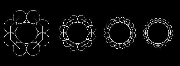

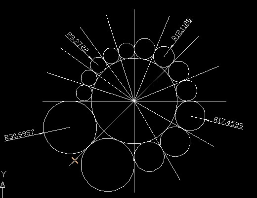

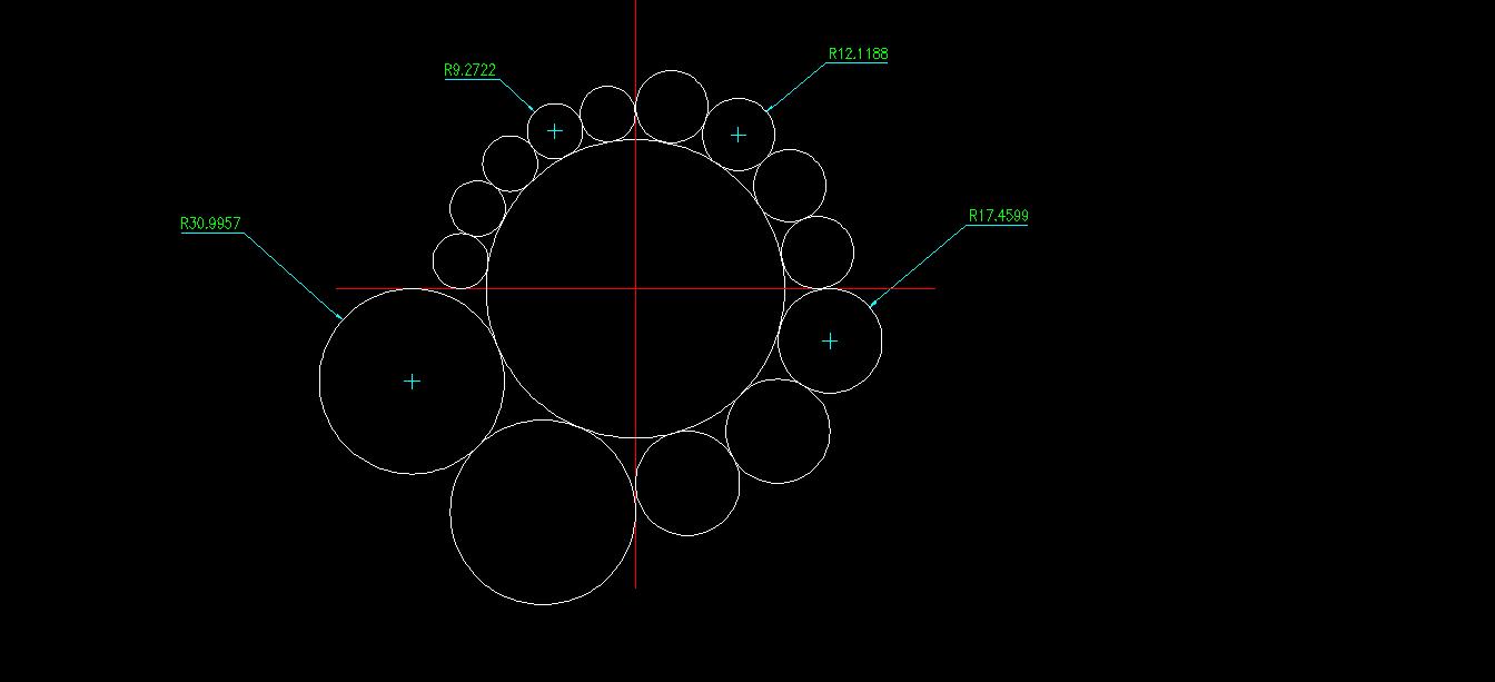

发表于 2009-3-30 00:28:46 | 显示全部楼层 来自: 中国上海
练习题89答案:- `- @; _7 {# h6 Z
求:+ K! O: [7 y9 J$ W2 w# u- R" d: S% Q
1. a 之半径值为何?7 P0 e0 A7 D/ ^9 {: K
     9.2722
# ^5 f+ h6 _4 z% t- M+ y1 _2. b 之半径值为何?
% J# l$ Q% r) n: g8 X: ~    12.1188/ J- Q+ y( W& X
3. c 之半径值为何?
% M6 j. _' G& ]# G9 g# T% V     17.4599- E, u4 |% a  R6 K+ x3 v3 C: n2 M
4. d 之半径值为何?: p6 ^# s* n" [' K; ?$ C1 o2 b
    30.9957: G" ]- G* R- Q5 P7 l
, \  f- l9 F: z6 o/ G- R3 t; w* u作法如下:
" Y/ O: h; r- `/ N0 V" [(1)分别作边数为8、12、16、20的任意正多边形;
( g) M% e4 y9 q( W$ w! L(2)以多边形的顶点为圆心,多边形的边长为直径作数量为8、12、16、20的圆;- e# _6 m; E) i& n) @* ]+ ]. b
(3)作这些圆的内切圆;
* D; g5 E8 T+ X8 e(4)连同周围的圆一起缩放内切圆直径至100;" J3 S% b9 z7 f& T: U- P) X
(5)合并各图,标注尺寸.
" ?2 g5 @; h) u" t. m% y- O) `3 G/ }) {0 p* t- R- ^- P7 F
另数量为3的小圆半径应该是:17.4599,请老师核对答案.

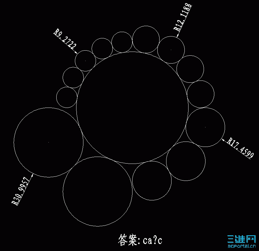

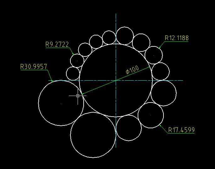

发表于 2009-3-30 00:51:05 | 显示全部楼层 来自: 中国安徽合肥
【进阶级练习题89】

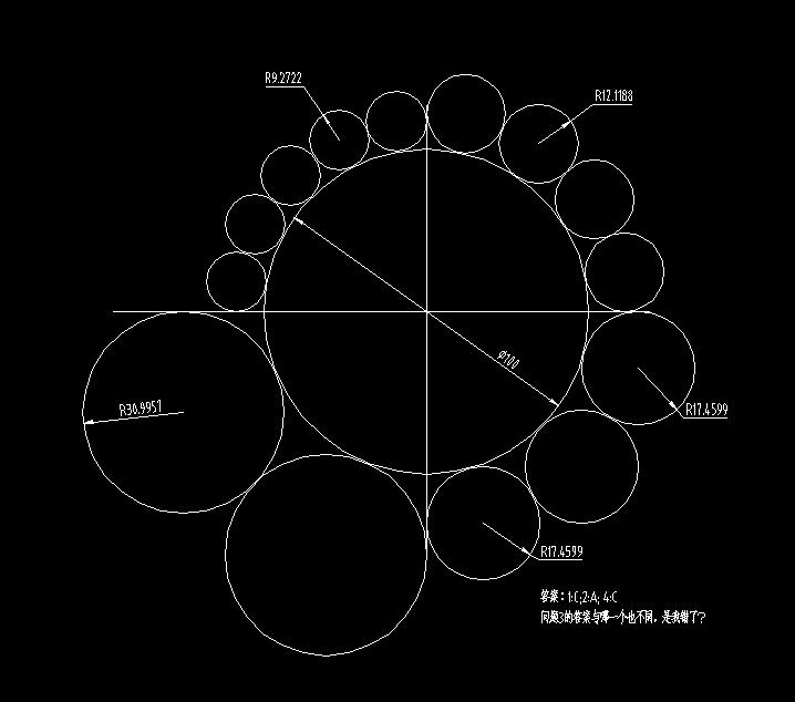

发表于 2009-3-30 08:22:37 | 显示全部楼层 来自: 中国广东佛山
C的半径对不上答案
2005llnn + 5 很好

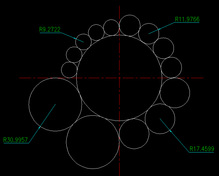

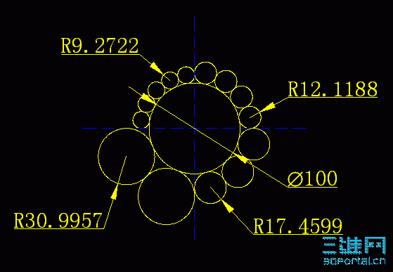

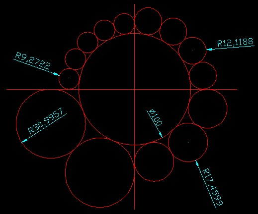

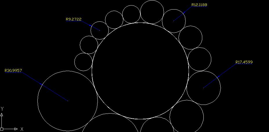

发表于 2009-3-30 08:56:34 | 显示全部楼层 来自: 中国上海
我做的,请检查
2005llnn + 5 很好
发表于 2009-3-30 12:34:14 | 显示全部楼层 来自: 中国上海
C的答案应该有误!
2005llnn + 5 很好

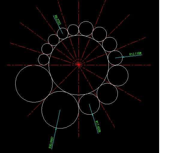

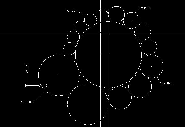

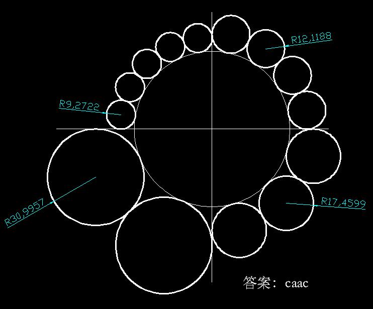

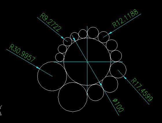

发表于 2009-3-30 15:05:21 | 显示全部楼层 来自: 中国江苏苏州
作业
做出来的结果~~~~ A B C D
( O7 z% B, {1 J  y# I0 b- y0 Y3 t
[ 本帖最后由 Kaspar 于 2009-3-30 15:16 编辑 ]
2005llnn + 5 很好

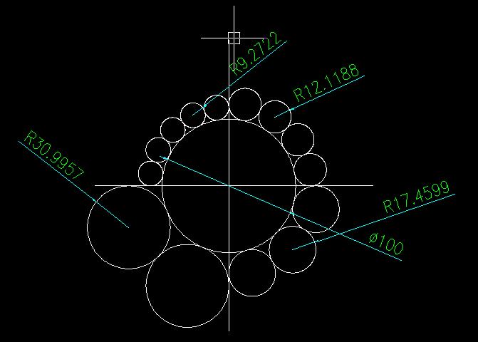

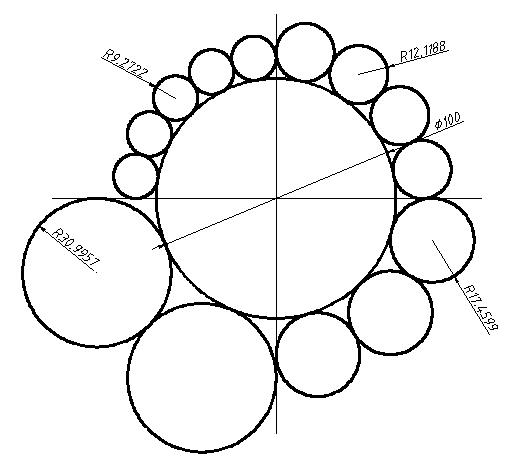

发表于 2009-3-30 16:08:54 | 显示全部楼层 来自: 中国山东聊城
进阶段89
交作业了,请审查
2005llnn + 5 很好

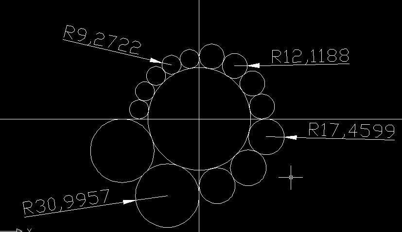

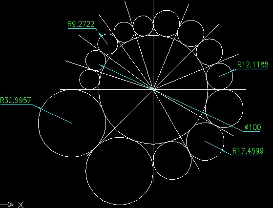

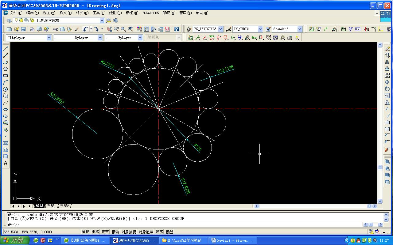

发表于 2009-3-31 14:54:35 | 显示全部楼层 来自: 中国辽宁营口
回复
阵列和相切圆做的
2005llnn + 5 很好

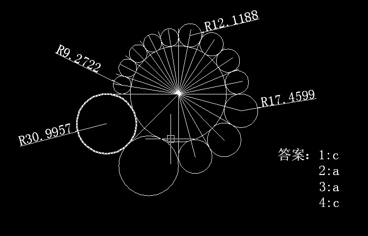

发表于 2009-3-31 20:04:11 | 显示全部楼层 来自: 中国北京
做题
答案 C A A C
2005llnn + 5 很好

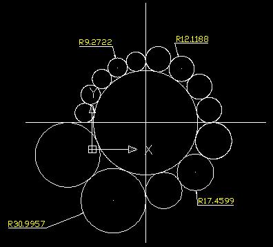

发表于 2009-3-31 21:24:31 | 显示全部楼层 来自: 中国四川成都
1. a 之半径值为何?  S  T4 k* M. c1 n" U1 @
            c.9.2722
  C8 X# s9 g: O& Y) e8 r3 K$ _  M! D2. b 之半径值为何?' a: Z  f2 f8 z6 O. }
        a. 12.1188   8 x, l8 d  l, Q" _
3. c 之半径值为何?
- p, a. m/ [6 u; O2 i$ Z5 i        a. 17.4599
! O5 q  D; h1 J' _' ?. J4. d 之半径值为何?  J( q  P2 e; d. d2 w% @
            c.30.9957
. F3 T  h9 x! k5 z  j+ |, b& E' ?3 W3 {' q
[ 本帖最后由 Nonenever 于 2009-3-31 21:29 编辑 ]
【进阶级练习题89】.dwg
100.17 KB, 下载次数: 2
2005llnn + 5 很好
