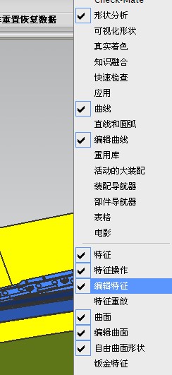

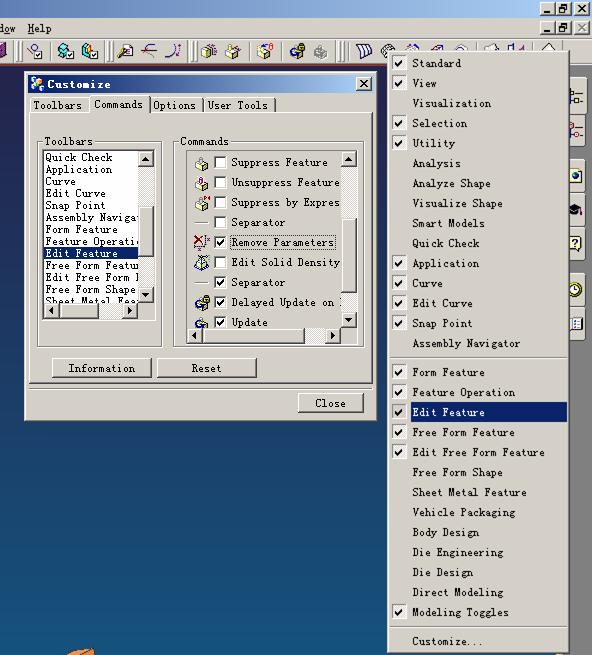

发表于 2009-3-30 08:54:46 | 显示全部楼层 来自: 中国湖北武汉
如图,勾出来就有了

发表于 2009-3-31 09:27:23 | 显示全部楼层 来自: 中国湖北武汉
没用过5.0,但你只要找到edit feature 再在自定义里面勾出来你想要的就可以了

发表于 2009-3-31 16:06:07 | 显示全部楼层 来自: 中国湖北武汉
回复 4# tongjilzj 的帖子
在工具栏那右键就会有显示的!
( _  F; e$ V$ R1 u把"编辑特征"勾选出来.
  v. L) X* C7 w& E6 S8 Y然后在"工具"选项里找到"自定义",
# q' j3 \7 P, N1 p8 Z; U5 o在"编辑特征"下把"移去参数"勾出来就是了
发表于 2009-3-31 16:21:49 | 显示全部楼层 来自: 中国上海
缺少的菜单可以在“用户自定义(或定制)——命令——编辑——特征下把需要的菜单功能用鼠标拖动出来。
