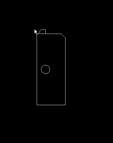

发表于 2009-3-30 09:26:52 | 显示全部楼层 来自: 中国广东东莞
是不是要这样的标注
ad.rar
10.27 KB, 下载次数: 24

东西下下来怎么不好用?打不开?也看不明白是什么 呢?7#楼的高手可以再详细的说说吗?
