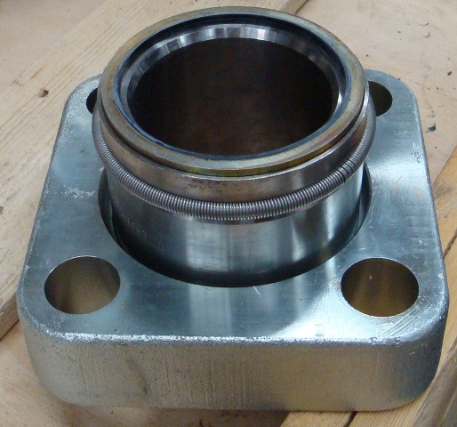

谁用过外径110,内径95,厚4的组合垫,哪个厂家生产,有样本吗?介绍一下,谢谢!!
发表于 2009-3-31 09:59:47 | 显示全部楼层 来自: 中国湖北黄石
这么大还用组合垫?是用在接头上?接头螺纹多大?为什么不用法兰用O型圈密封?
 楼主| 发表于 2009-3-31 16:11:17 | 显示全部楼层 来自: 中国天津
是用在这里的,谁知道这种结构中文叫什么,英文如果直接翻译就是焊接法兰。

第一次见到楼主的图片的东东,是用在什么系统中?
 楼主| 发表于 2009-4-1 18:52:26 | 显示全部楼层 来自: 中国天津
高压液压管路中.我也是第一次接触这种型式的接头,原来只是听说过.

没看明白是怎么用的,: R4 A0 k3 N8 k2 O( R, K0 J
2 r9 \9 e( u4 l
" S7 Y! z/ [% ?' `% V5 w; @6 Z; C  如果可以的话楼主可以做一个  外径110  内径为102的45钢垫圈,厚2.7
) _% N9 ]8 Y% c; Y  b  里面配个95X3.55的O型密封圈,可以这样试试看看

) Y+ V' f8 u0 G  P. z' J我感觉这样应该不行,因为这是高压管,另一端法兰是平面,而且流量很大,如果用O型圈的话,可能会被吸入管路中,倒是用退过火的紫铜垫可能会好些.

我赞同123你的说法用紫铜或者用铝垫,它毕竟是高压大流量可以试试

这种是保持环法兰,可拆卸,能够承受42Mp工作压力,可以加工为无焊接形式   本公司有售。如有需求可联系:15842419125

我也建议用紫铜垫。
