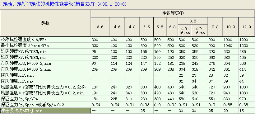

大家好,劳烦大家给我介绍下螺栓螺母材料,越全面越好,谢谢。
发表于 2009-3-30 10:59:24 | 显示全部楼层 来自: 中国山西太原
螺栓、螺钉材料:3.6级──低碳钢, 4.6~6.8级──低碳钢或中碳钢,8.8、9.8级──中碳钢,淬火并回火,10.9级──中碳钢,低、中碳合金钢,合金钢,淬火并回火;12.9级──合金钢淬火并回火。

发表于 2009-3-30 15:29:07 | 显示全部楼层 来自: 中国江苏无锡
' Q+ B) F) W% w) X( x注:①性能等级小数点前的数字代表材料公称抗拉强度σb的1/100,小数点后的数字代表材料的屈服强度(σs)或非比例伸长应力(σ0.2)与公称抗拉强度(σb)之比的10倍(10σs/σb)。
* j2 w; Q8 ]% T( s" D) [    ②3.6~6.8级为为σs,8.8~12.9级为σ0.2。
