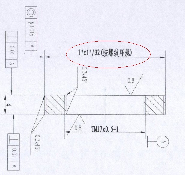

标注为:1"×1"/32(按螺纹环规)----------如何理解3 ~8 f3 b' t. f
8 B  |0 `3 D7 p
唯一能确定的是标注的是螺纹,1"/32——是代号?,查过特种细螺纹,也没找到这样标的
4 Y6 {0 D$ P; ]) ~# H8 a/ j$ @! h# e0 i
[ 本帖最后由 华氏911 于 2009-4-2 11:13 编辑 ]

 楼主| 发表于 2009-3-30 11:26:26 | 显示全部楼层 来自: 中国浙江温州
回复 4# yulongfan 的帖子
镜头接口  图纸,如下图:
) Y. v5 c0 u' S% q 00.jpg ; u) b1 ]0 ]! N9 L
, v9 ]) Y2 Q$ F& k& K
[ 本帖最后由 华氏911 于 2009-3-30 11:28 编辑 ]

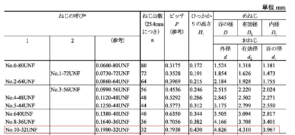

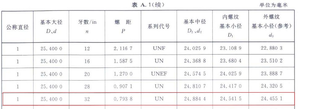

 楼主| 发表于 2009-3-30 13:54:38 | 显示全部楼层 来自: 中国浙江温州
回复 11# yulongfan 的帖子
网上找了,没发现有这样规格的,估计是特制的,理解上应该是这样:
+ k' ]: V! g7 _( [2 e& }' Q3 L螺纹公称直径:1英寸,1英寸长度内有32个牙: Z3 e7 `4 I& }% y/ t/ a; F' e! J# _
多谢了 ,看看其他高人还有无其他见解( P8 \5 n+ S% s/ T
标准中找到个32牙的;8 W# ]& r9 D4 g% W% }' q' q7 v+ g/ D
5 V1 q8 d' w4 ^* l; E- k- V, H
4 c8 R1 t3 ^! X4 z! E[ 本帖最后由 华氏911 于 2009-3-30 13:59 编辑 ]

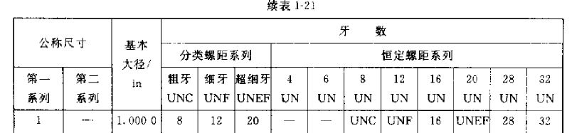

发表于 2009-3-30 14:21:54 | 显示全部楼层 来自: 中国北京
统一螺纹中,有1“  32牙这个系列  恒定螺距系列
华氏911 + 3 应助
