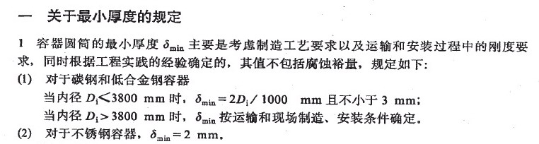

发表于 2009-4-1 14:25:53 | 显示全部楼层 来自: 中国上海
根据《压力容器工程师设计指南》的说法,这个容器可以从壁厚7 mm算起,再调整。
