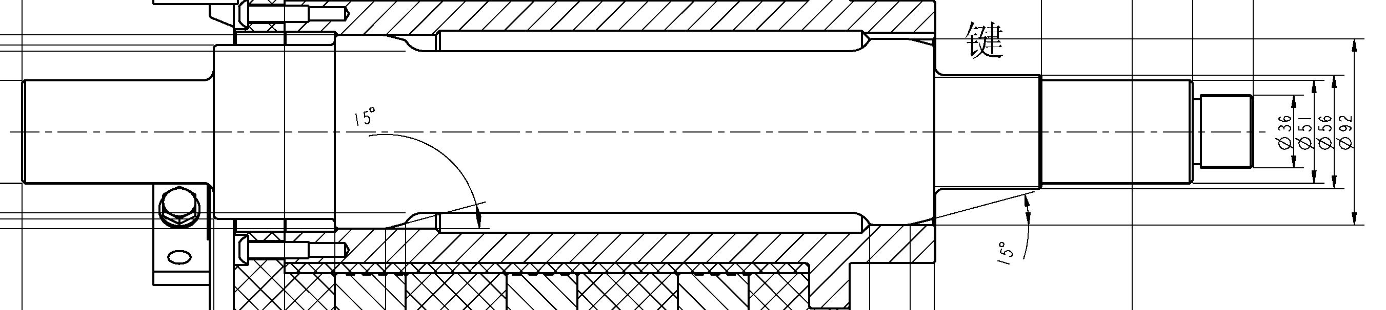

如标题!
' g; l: M8 m# D轴上一零件,与轴是过盈配合,装配时如何保证键与键槽可以对正?

 楼主| 发表于 2009-3-30 13:00:41 | 显示全部楼层 来自: 中国辽宁大连
这张图中没有画键,我就是在想画键的是后发现的这个问题,键事先先嵌入在轴上,然后和轴一起套装。
发表于 2009-3-30 13:27:05 | 显示全部楼层 来自: 中国山东青岛
键与孔的槽不能是过盈的,键都是圆头的,组装时自然对齐了。
