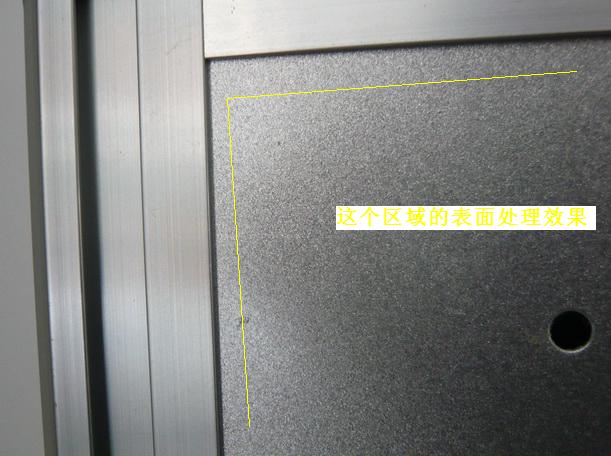

附件如图是我办公室家具的一张照片,应该是铝合金+喷砂+抛光形成的,1 O) R/ x1 S5 Z( Y% C
但是用手触摸表面感觉滑滑的,我怀疑是不是喷砂抛光后再喷了什么光漆,但不敢确认,. {! f$ ^, i) `7 |0 x
那位知道这种表面处理工艺或者做过这种表面处理工艺的请指教下。: W0 A( w9 l: U2 p

喷砂处理后再抛光0.2mm左右能达到图片的效果啊。我就试过。开始要求喷砂,但喷砂后有氧化皮,然后继续加工小于0.3mm的余量。跟你的照片一样的效果,摸起来很光滑。

谢谢楼上经理的回复,你说的那个抛光是指的什么抛光?看你这个答案,感觉抛光到不同值出来的表面效果不一样。
# H% g  B. H, U; K. s3 W象我们现在做表面处理抛光,一般都只是定义抛光方法,对于抛光到多少都没有明确定义,
0 R! c' O) f% ?* j6 F, R) d楼主能否在如何定义抛光参数获得合适的抛光效果方面再详细讲解下?

可能采用了化学抛光。
