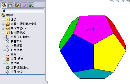

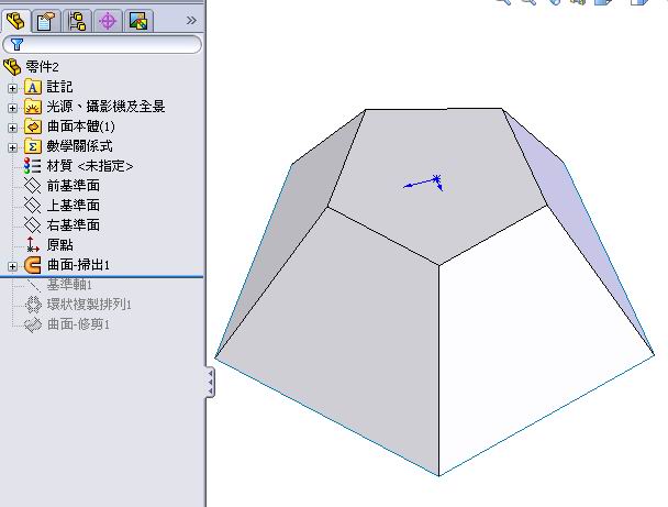

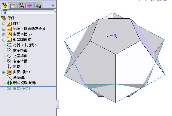

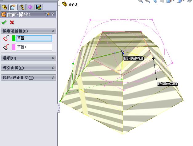

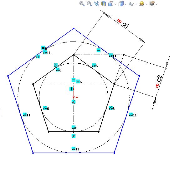

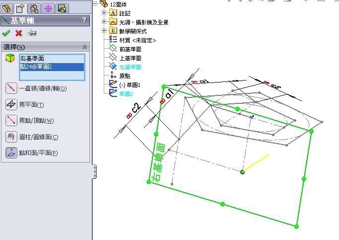

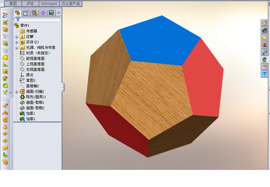

提供一個十二面体的曲面掃描畫法
& @6 s+ x: d  f5 C. w% q8 v" ~6 v$ N sweepa.jpg
  n: h6 I8 ^6 Z2 Q' {8 O8 k! R sweepb.jpg ; f& A  f8 s7 I' ?5 J
艾飞 + 3 好资料

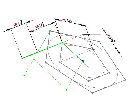

发表于 2009-3-30 12:46:10 | 显示全部楼层 来自: 中国天津
呵呵这个思路好牛啊
* }9 A* I* R% u# ]3 N8 F) k. {* P不过想知道您是怎么确定旋转基准轴的位置的?
) X/ j1 |( l6 s' L) Y4 s0 m^_^

 楼主| 发表于 2009-3-30 16:35:39 | 显示全部楼层 来自: 中国广东惠州
原帖由 yangzhi125 于 2009-3-30 12:46 发表 http://www.3dportal.cn/discuz/images/common/back.gif
) u, K9 p! m" S呵呵这个思路好牛啊. M* @0 a0 D7 w7 ~7 H
9 N2 r9 J! n% o- h4 G6 r% Q8 C8 r' M^_^
, z! k( P& i0 \$ F: o; U3 R! }3 _
旋转基准轴的位置如圖產生
ltq59 + 3 原创内容

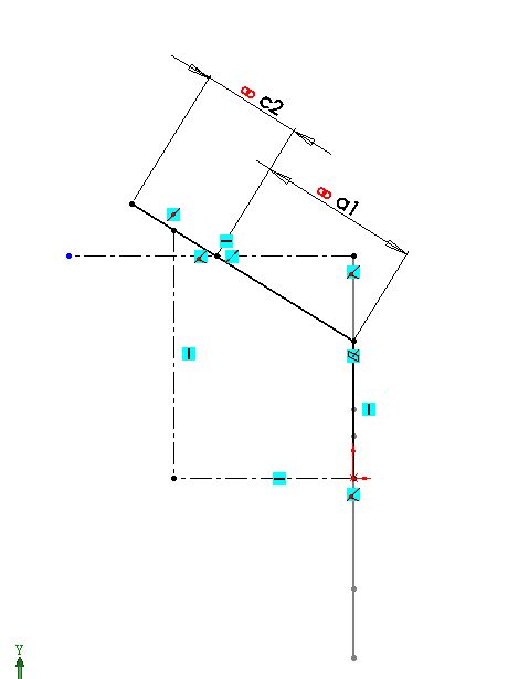

 楼主| 发表于 2009-3-30 16:38:24 | 显示全部楼层 来自: 中国广东惠州
原帖由 123456bbs999 于 2009-3-30 16:20 发表 http://www.3dportal.cn/discuz/images/common/back.gif
7 g, s' S6 x7 w, g$ u7 s! C有没有几何尺寸啊
# w* @0 Q; e+ L2 [" ~% L9 [5 o没有几何尺寸只有几何關係條件/ s9 b. f% [& Q5 [
12b.jpg * v. Q* y2 }+ ]: O# Z6 ~0 N1 c3 L
/ W! d' u: \( |$ W- V. X 12d.jpg
ltq59 + 3 原创内容
