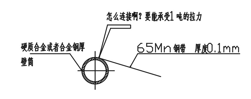

[求助] 呵呵,求助连接方法,请各路大侠不惜赐教

在厚壁筒上开一半圆槽,在槽底钻若干孔,若是硬质合金就在成形时压制出槽和孔后再烧结。配一半圆压板并按筒配钻埋头螺栓孔,压板外圆弧与筒圆弧一致。将钢带压在槽中并用埋头螺栓拧紧。既固定了钢带,又未改变圆筒形状。

你这个设计就算按上面的方法连接好了,耐久性也不好,建议你换个思路设计一套功能一样的东西。

不懂得理解楼主所说的拉力是指哪个方向的?施加在哪个物体的?还有,0.1mm的钢板本身就无法承受1吨的拉力了。
